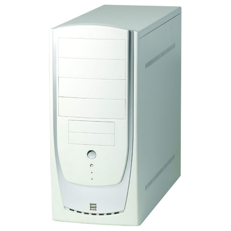

  • Artikelnummer: 108552
    Bezeichnung: Midi-Tower CF-1629 grau/silber, ATX, 350W
    Details: High-Quality Gehäuse, ATX, 350W Netzteil, 4x 5.25, 2x 3.5 extern, 5x 3.5 intern, Lüfter: 1x80/120mm Front (optional), 2x 80mm Rear (1x inkl.), Frontanschlüsse: 2x USB, 200x430x480mm
    von digitec, Rear hab ich 2, wenn ich den vorne noch einbauen könnte, wurde das wohl die HD's kühlen. Meinte aber das ich da garnicht dazu komme.... werde mir das Gehäuse nochmal genauer anschauen.

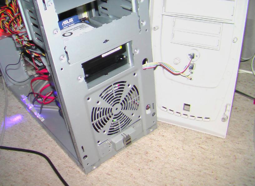

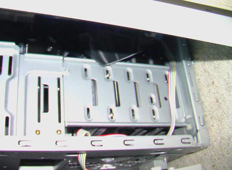

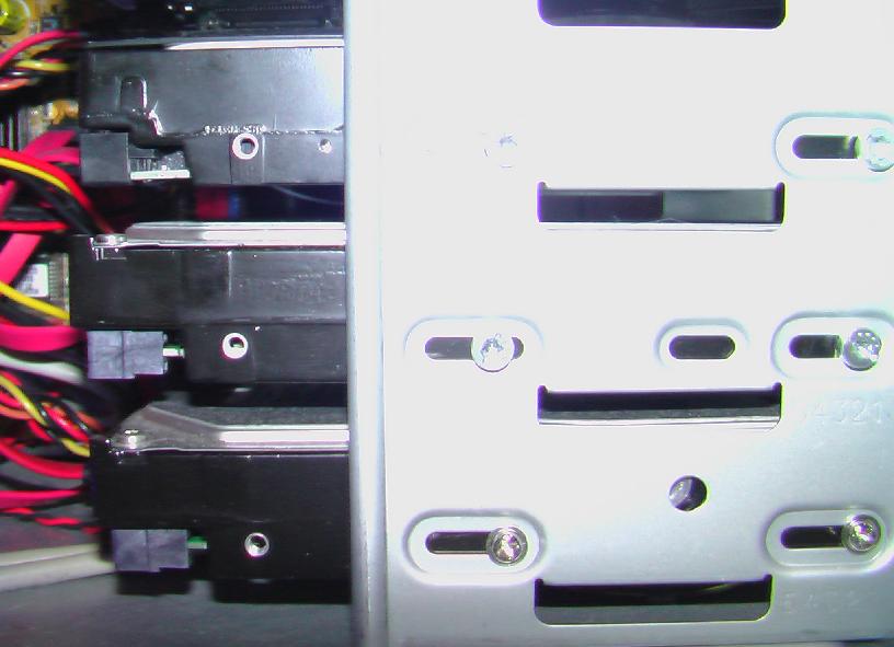

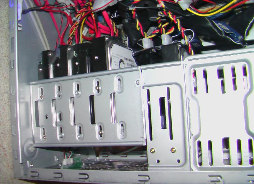

  • Paar Pics, passt dazwischen irgendwas was kühlt? Solche HD Plätze hab ich 5, 4 sind belegt, der oberste ist noch frei, werde vielleicht die HD im zweitobersten slot eins höher tun, so dass ich platz bekomme und dann an diese mal einen festen HD Kühler mache, weiss noch nicht welchen. Vorschläge willkommen =)
