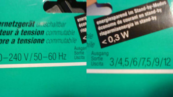

    mach doch mal ein Pic vom Netzteil, oder gib alle daten an die drauf stehen, das ich dir eine 100% Angabe geben kann
  • folgt in wenigen sekunden
    Also Bild ist angehängt
    Irgendwie ist der aufdruck ein klein wenig wiedersprüchlich
    auf dem Gerät selber steht genau das : ( zu klein für foto )
    AC 100-240V 50/60Hz 180mA
    OUTPUT : DC 3-12Vmax 1.5A (9VA)
    also .. auf der packuung stegt max 2Ampere .. hmm ...
    was die 180mA am eingang sollen kann ich nicht sagen , sagt mir nix :)

  • mmh... da ist was falsch...
    das NT macht bei 3V 2A
    Bei 12V nur noch 0.75A
    Also soweit ich das sehe. Steht ja "max. 9VA"

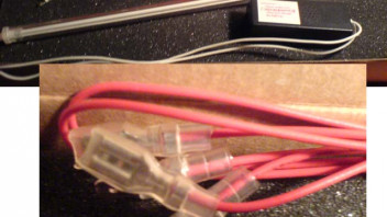

    Hier noch 2 bilder
    zum 2. : Für was ist das eigentlich gedacht ?
    ( so viele fragen , sorry :tongue )

    Zum 2. Ich denke du meinst für was diese Gummierten Stecker sind?
    Normalerweise haben die Bitspower-Kaltkathode noch so einen Wippschalter dabai, den kannst du dann dort dazwischen schalten.
    *edit* hab nochmals bei meiner CC nachgeschaut: die roten kabel dienen als "verlängerungskabel" für den wippschalter
