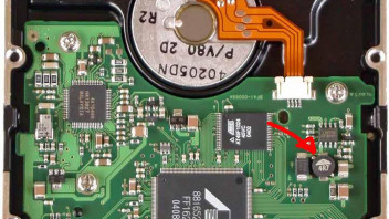

    als sie dann nach 20 versuchen (gerade mal eine stunde, nachdem es das windows wieder repartiert hatte) noch immer nicht ansprang, hab ich se mal ausgebaut, und musste mit erschecken feststellen, dass irgend ein kondensator/chip/kA was das ist im 45Grad winkel von der HD abstand und so munter fröhlich in der luft schwebte....
    Nun suche ich jemanden der mir dieses teil wieder anlöten könne.
    Wisst ihr evt wer der mir das machen könnt?
    werde auch noch im Marktplatz n Thread eröffnen

  • hi
    hast du die möglichkeit, ein foto vom opfer zu machen? oder etwas genauer zu beschreiben (viele oder nur zwei beinchen?).
    greez madmax
    "She told me to come but I was already there"[SIZE=7] AC/DC, austral. Rockband[/SIZE]
  • Foto wird schwierig...
    aber beschreibung kann ich machen:
    Der patient ist rund flach und hat oben eine kleine rille drinn,
    er hat 2 "beinchen" sie sind jeweils ganz aussen vom Kreis (von oben gesehen) und recht schmal.
    EDIT: hab was gefunden es ist genau der baustein:
    Dr@g0n
    Einmal editiert, zuletzt von Dr@g0n ()
  • ansonsten:
    mit dem lötkolben nur ganz kurz auf die noch feste lötstelle draufhalten und gleichzeitig leichten druck auf das bauteil ausüben. nachher die defekte lötstelle mit dem kolben kurz antupfen. kannst nicht viel kaputt machen, ist ja eh schon ... :D
