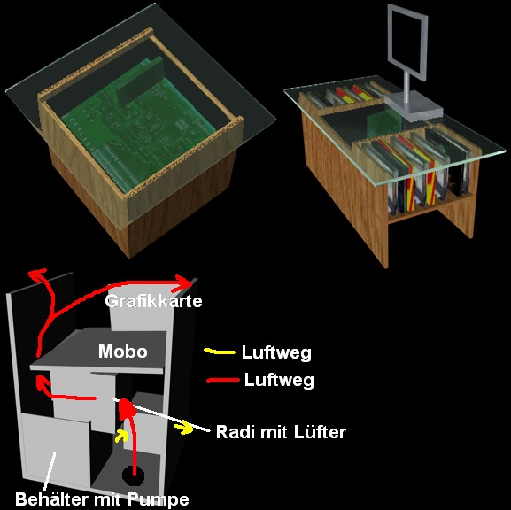

    Ich hatte eine Idee für ein neues Case (siehe anhang)
    Das ganze würde ein kleinen Tisch aus Holz mit Glas/Plexiglas-Platte geben
    Das ganze würde ich dann auch so machen, dass das ganze auch ohne PC noch gut aussehen würde
    Ich weis nur noch nicht ob ich das ganze mit oder ohne DVD-Ablage machen will (die komischen farbigen dinger sollten DVDs darstellen :D )
    Die Luftwege will ich so machen, dass die Scheibe sich nicht beschlagen kann.
    Ich würde natürlich noch mehr Trennwände + Notaflüsse etc machen, so dass das NT ganz sicher nie Wasser erwischt
    das ganze wäre etwa 30x30x40cm lxbxh gross
