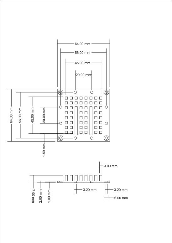

  • Uuh da gibt es ganz viele Programme um das zu öffnen und anzuschauen ;) gezeichnet ist es mit solidwork aber galep kann es z.B. Auch mit einem anderen Programm öffnen sofern ich es im richtigen Format abspeicher.
    Hier mal der neuste stand der Zeichung:
  • da fehlt noch ne Nute fürn O-Ring aus Viton ;)
  • dürfte der widerstand nicht sehr hoch werden, durch die "stäbe" in der mitte und die rundungen aussen?
    da würde dann ja wasser aus verschiedenen richtungen kommen...
    nicht all zu gross...
    an den rändern mit den ecken wird einfach kaum strömung herrschen...

    wieso wird da keine strömung herschen? Dachte dort wird es Wasserverwirbelungen geben.
    Na die Nute habe ich dir in 5sek gezeichnet, aber da muss ich zuerst schauen wegen der dichtung usw ;)
  • Ich denke schon auch das es dort zu wasserwirbeln kommen wird... allerdings immer mit dem gleichen wasser, so wie ich das sehe. Wiso muss der Kühler so eine "krasse" forma haben? Meiner meinung mach würden es 6 Reien mit je 6 quadrate reichen nicht? so habe ich es für jemanden aus dem Forum gefertigt. Geht wunderbar.

    Ist einzigartig ^^ Ne die Nuten auf der seite waren so gedacht, das das wasser nciht einfach gerad durchfliesst sondern sich auch verwirbelt und überall so stäbchen finde ich nicht so efektiv.
    Hast du mal ein bild von dem Teil das du gefertigt hast, wie lange hattest du zum fertigen. Welche vorschübe und drehzahlen was für ein Fräser?

  • aussen wirst du nur geringe strömung haben, da sich das wasser den weg des geringsten wiederstands sucht, zumindest die mehrheit...
    das heisst die kühlleistung beinträchtigt das wenig, es bringt aber auch kaum etwas...

    Original von Shadow
    ...da sich das wasser den weg des geringsten wiederstands sucht, zumindest die mehrheit...
    ein alter Irrglaube. Wasser ist nicht mit Strom zu vergleichen.
    Wasser verteilt sich auf alle Kanäle und zwar jeweils soviel, wie gering der Widerstand ist.

  • also hast du aussen rum einiges mehr an wiederstand, deshalb wenig bzw vernachlässigbar wenig... es kämpfen kurve gegen gerade... :D
    deshalb auch mein zusatz die mehrheit!
    ich sag es nur so, kühltechnisch wird es annähern 0 bringen...
    das ist mir schon klar, dass aussen bissl weniger als innen fliesst. aber mir gehts nur darum, dass der Satz, dass das Wasser den Weg des geringsten Widerstands geht, schlichtweg falsch ist ;)

    zudem würde ich sagen, dass die konstruktion des kühlers allgemein mehr auf design als kühlleistung ausgelegt ist... was nicht unbedingt heissen muss, dass der kühler schlecht kühlt, aber ein spitzenkühler wird er kaum...

    Boah ist Kupfer ein scheiss Material zum Fräsen. Naja das wasser kommt ja senkrecht von oben, also wird es sich mal in alle richtungen versuchen zu verteilen, geht aber ja gar nicht. Demzufolge muss es ja fast aussendurch auch gehen.
  • Was ich ausserdem gesehen habe, aussen hat es mehr Strömung wie in der Nute gleich nebendran. Eventuell werde ich das 3te Kupferstück mit einer neuen Form Zeichnen. Möchte doch noch versuchen einen Kühler mit Top kühlleistung zu fertigen. Was denkt ihrwäre optimal für die beste Wärmeabfuhr?
