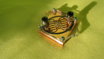

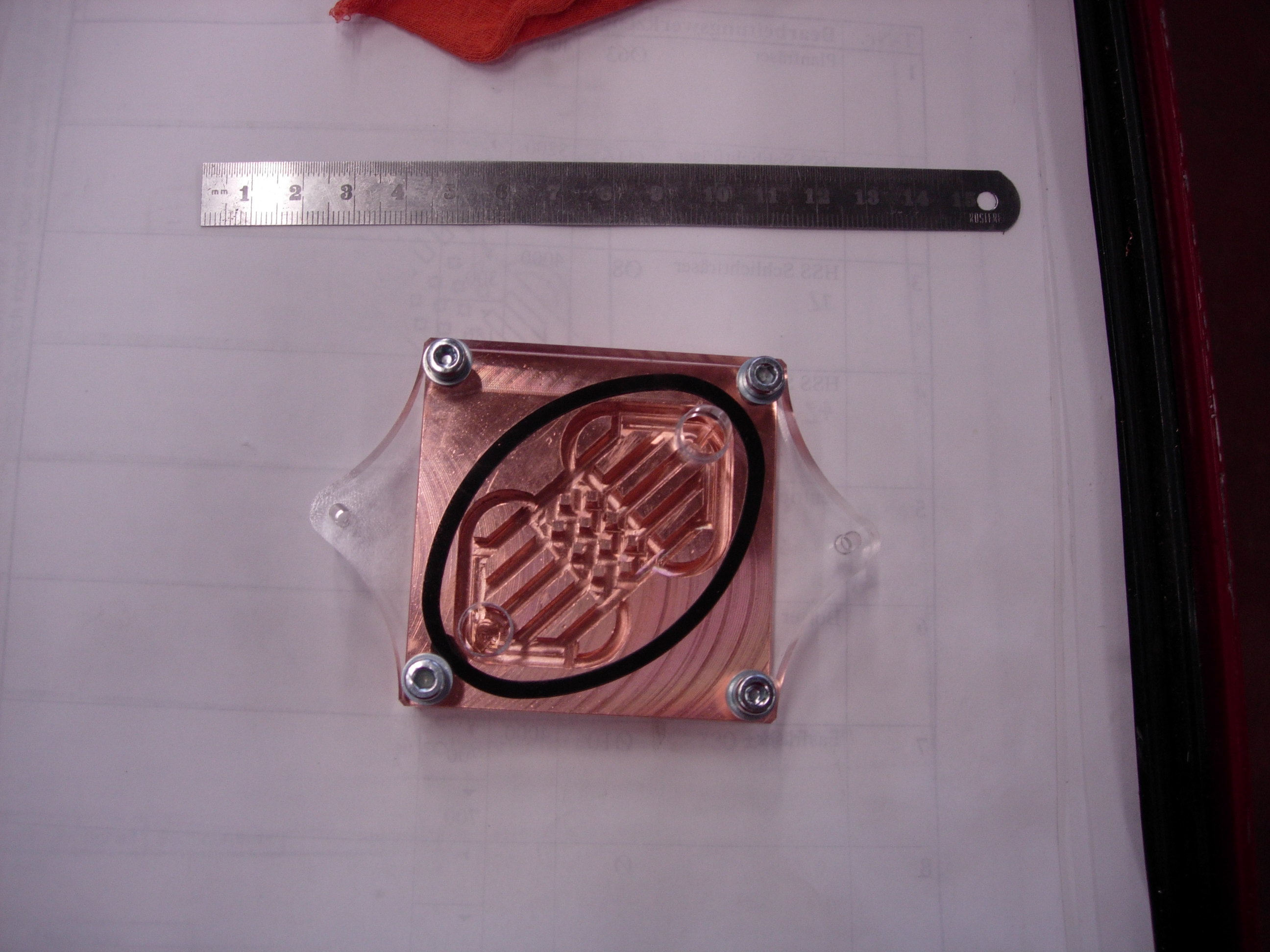

  • Ich habe mit Samus angefangen einen selfmade CPU kühler zu konstruieren und fertigen. Wir haben bereits die mitte des 4Teiligen Kühlers gefräst. Ich werde heute im verlauf des Abends mal die 3d Zeichnungen Posten und dann später das erste gefräste Teil.

  • So hier mal die 3d Konstruktion. Bilder kann ich heute leider nicht posten, da ich das Datenkabel der Kamera nicht finde -.-
    Original von Shadow
    was ist der sinn einer düsenplatte auch beim auslass? verlangsamt doch nur die fliessgeschwinidgkeit!
    ansonsten siehts nett aus!
    Hm.. *überleg stimmt irgendwie habe ich mir gar nicht gut überlegt. Werde ich eventuell noch ändern. Muss ich mir dann morgen mal genauer überlegen.
  • jo, und die düsenplatte sollte wohl auch auf die mitte des kühlkers zielen, um einen besseren fluss zu garantieren kannst du die beiden momentanen anschlüsse ja zukünftig als abflüsse verwenden.
  • Die Düsenplatte sollte, wie Shadow es angetönt hat, in der Mitte angebracht sein da sonst die Beschleunigung nicht viel bringt.
    Das Jetzt und Heute ist Morgen schon Geschichte
  • also IMO macht die Konstruktion, wie sie bis jetzt aussieht, absolut keinen Sinn ;)
    aber wenn man das graue, flache Ding und diese "unterbrochene Mauer" rund um diese 16 "Noppen" wegnehmen würde und einen "Einlass" mit Düsen in der Mitte hinmachen würde, würde es schon besser kommen. die Düsen rechts und links bringen nichts.
    Edit:
    ausserdem würde ich auf jeden Fall nen Kanal fräsen für nen O-Ring rundherum
  • Habe ich heute auch eingesehen. Habe wiedermal zu wenig weit gedacht, bin mir gerade am überlegen wie ich es aussbessern soll, habe aber eine Idee werde sobald ich Zeit habe einen neuen Entwurf machen.
  • er kanns ja eh wegwerfen, da das ganze konzept von dem kühler nicht funktioniert ;) er wird eine neuere noch geilere konstruktion machen ;)
