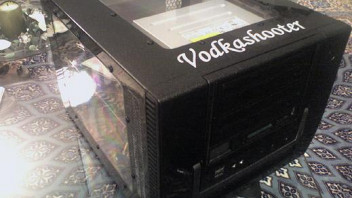

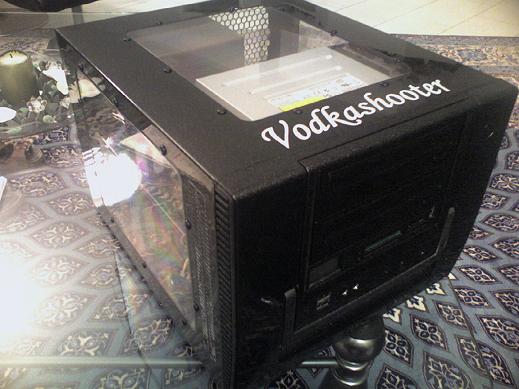

hab meine so lackiert in der Lackiererei meines Arbeitgebers und ja bin voll zufrieden!!! habe aluflex drin, was in der sonne einen ganz geilen effekt gibt! -

also ich rede hier nicht von spraydosen usw! sonder von einer spritzkabine für autos, poliermaschine usw!
3klarlackspraydosen wäre schon hart viel!also freu mich schon eure ergebnise zu sehen...
