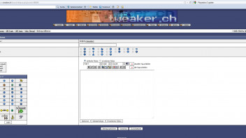

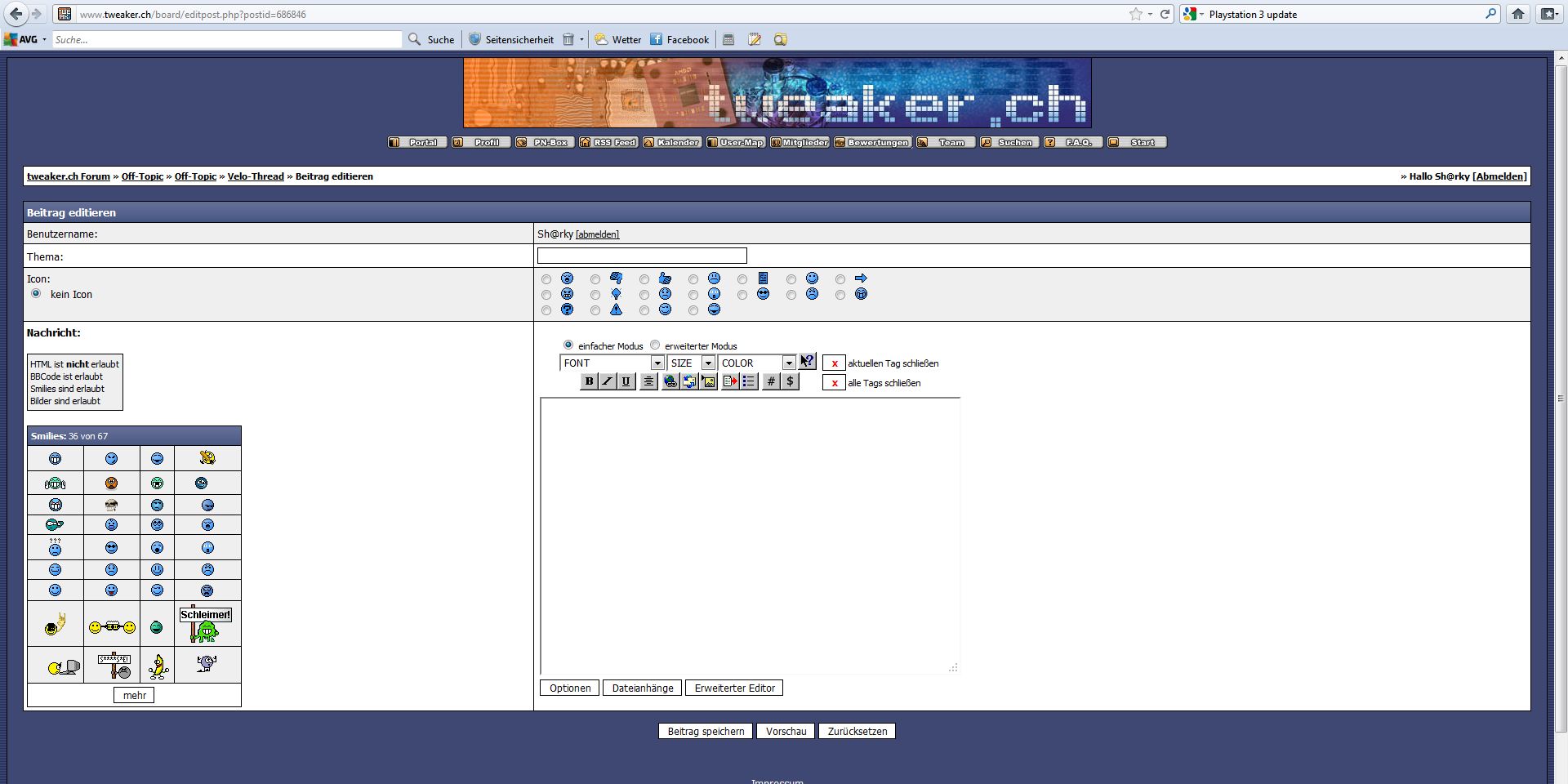

SCHON WIEDER!
Zitieren kann ich manchmal auch nicht (gibt auch das leere Formular, obschon der Browser nicht mehr aktiv ist!), dann geht's plötzlich wieder... Confused
Wenn ich zitieren oder ändern will, sieht's so aus (und es kommt auch nicht verspätet korrekt):
