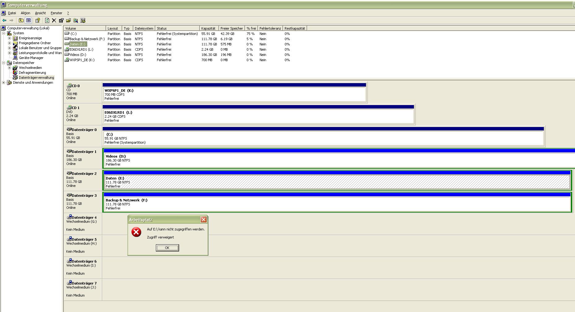

    Nach einer Neuinstallation von Win XP Prof. kann ich auf eine meiner zwei SATA's (E:\) nicht mehr zugreifen. Wird jedoch angezeigt, auch in der Datenträgerverwaltung.
    Die andere SATA geht ohne Probs, was ist da nur los? Sind wichtige Daten drauf :angst

  • im Arbeitsplatz rechts klicken -> Freigaben und Sicherheit -> Register Sicherheit (Fehlermeldungen ignorieren!) -> Erweitert -> Register Besitzer -> Dein Benutzer auswählen und OK -> Bestätigen etc. -> wieder zu Register Sicherheit wechseln -> Hinzufügen -> Dein Username -> OK -> Berechtigungen: Vollzugriff -> Fertig :)
    Gruss Sebi
    *******Meine Kleinen*******
  • Du bist ein "u huere geile Siech" :rock
    Danke viel mals Sebbi88
    €: Musste aber zusätzlich noch den Hacken bei "Besitzer der Objekte und untergeordneten Container ersetzen" setzen.
