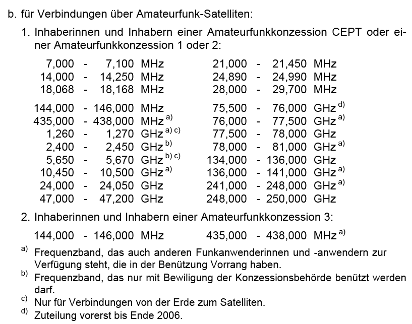

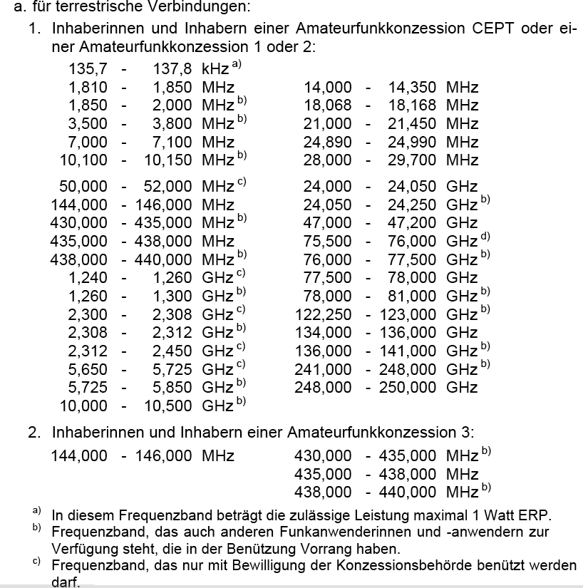

    Jetzt sollte ich nur nich einen Weg finden die Daten auch per GSM übertragen zu können.
    Wenn das Ding wieder am Boden ist wird es schwierig für die Funkwellen bis 30 km weit zukommen,
    vorallem im freiem Frequenzbereich.
