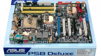

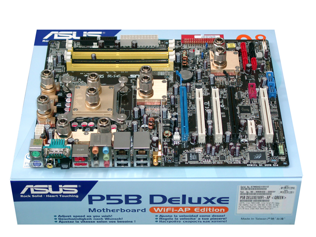

  • das P5B kann mit schon seit längerem bestehenden kühlern ausgestattet werden :) der RegCooler fürs Asus A8N SLI passt auf die spannungswandler und alle nForce NB Kühler passen auf die SB und die NB, läuft alles einwandfrei
    Vorher:
    Nachher:
    eigentlich sind ganz oben am board auch noch SPWs die gewaküet werden könnten, jedoch sind die nichtmal mit nem passivcooler versehen und darum habe ich es vorerst gelassen diese auch zu kühlen :)
    den SB kühler ist etwas mühsam wegzunehmen, musste ihn mit dem föhn erwärmen damit er weg kam, diesen habe ich anschliessend mit nem Zalman ausgestattet. die 2 rechten finreihen habe ich weggeschnippelt damit der 2. Sata mit nem gewinkelten anschluss verwendet werden kann und sonst der spwcooler der 7900gtx keinen platz hätte :)
    hoffe habe geholfen wenn leute dieses board waküen wollen und noch auf die "richtigen" kühler fürs board warten obwohl es schon passende gibt :)

  • danke :) ist ja aber eigentlich keine allzugrosse sache, einfach die SB war etwas müehsam, da die wlp ziemlich krass klebte, normal war da nichts zu machen, musste recht erwärmen, und bei der heatpipe sollte man drauf achten, dass man sie nicht abknickt
    I`am a horrible terrorist....
  • es sind alphacool regcooler und alphacool nexxos nb nforce kühler drauf... und nat. der edelste zern kühler...
    ne du, die heatpipe machte überhaupt keine probleme
