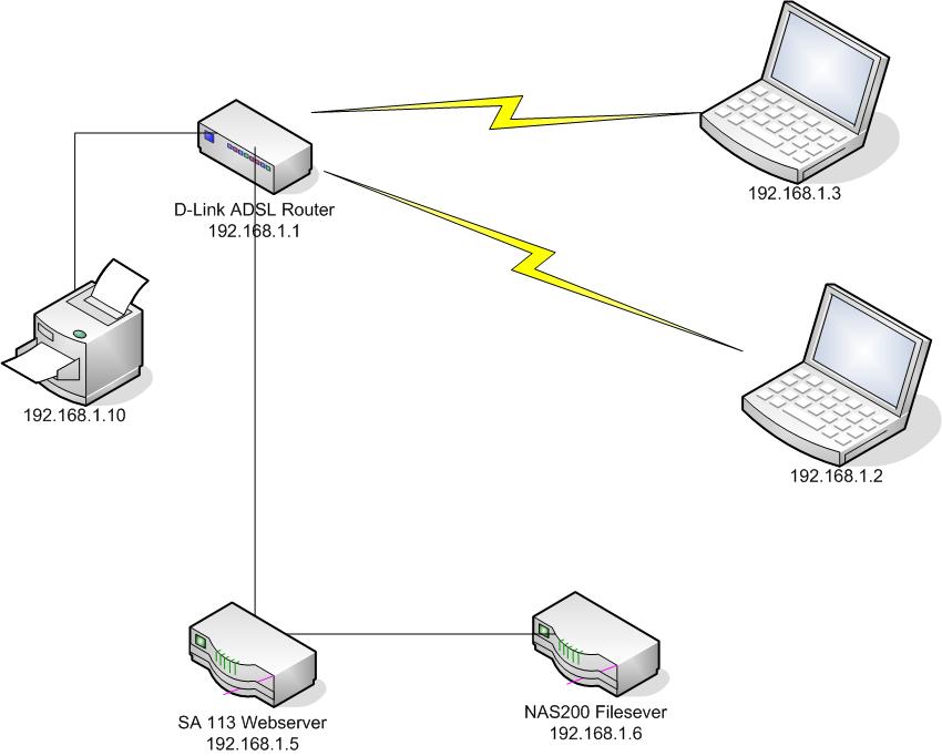

    Ich habe folgendes Problem mit meinem Netzwerk:
    ADSL-Router: D-Link DSL-G624M mit Wireless
    Webserver: Claxan SA113
    Fileserver: Claxan NAS200
    2 Noteboocks mit Wireless
    Vom ADSL-Router fahre ich auf den WAN-Port des SA113 und von dort über den integrierten HUB auf den NAS200. Nur leider kann ich auf beide nicht zugreiffen.
    Wenn ich den ADSL-Router jedoch an einem der vier LAN-Ports anschliesse, dann kann ich übers lokale Netzwerk zugreifen. Habe aber dann keine Verbindung ins WAN.
    Kann mir da jemand weiterhelfen?
    Besten Dank schon im voraus-Math

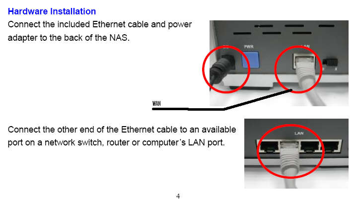

  • Nun, gemäss Manual soll der SA113 aber am WAN-Port angeschlossen sein. Sprich vom ADSL-Router direkt da drauf und das LAN dann über den integrierten HUB.
    Habs jetzt im Moment aber am LAN angeschlossen und somit ist das Teil im Netzwerk sichtbar.

    Bin nun ein ganzes Stück weiter: Wenn ich den Router am WAN-Port des SA113 anschliesse, habe ich zwar kein Zugriff Lokal, komme aber immerhin von Extern auf den ADSL-Router. Ich denke, wenn ich nun noch im DSL-Menü "Virtual Server" die IP und Ports vom S113 Server eintrage, dass ich dann drauf komme.
    Für den Lokalen Zugriff sollte es eigentlich mit einem zweiten Kabel zum LAN-Port auch wieder klappen.
    Obwohl laut "Claxan-Support" der ADSL Router und der SA113 nicht im selben IP-Bereich operieren dürfen. ???

  • du gehst intern über den wan port, versteh ich das richtig? sollte man eigentlich nicht. auf dem wan port sollte soviel wie nur möglich gesperrt sein. warum du nicht über den lan anschluss gehst ist mir ein rätsel =)
  • Hi Bart,
    Da hab ich mich wohl falsch ausgedrückt. Es ist lediglich der Webserver (SA113) am WAN angeschlossen und port 80 und 21 für ftp und http offen. alles andere läuft nach wie vor über lan. funktioniert jetzt auf jeden fall.
    Danke nochmals für die unterstützung
