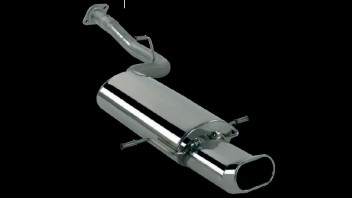

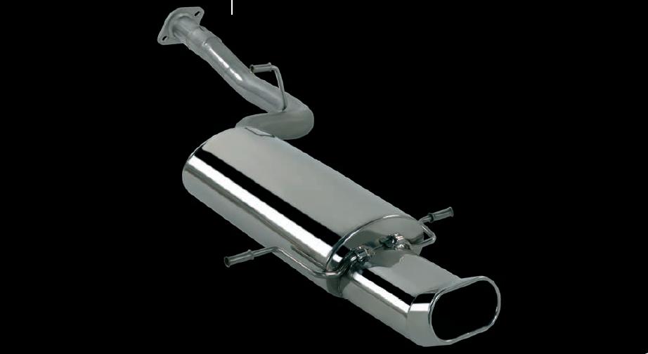

  • ja ok aber das ist dann doch etwas zuviel des guten....
    Original von sot.ch|outlaw
    Ja aber du hast natürlich ne kleinere Schwarte :tongue
    Anlage ab Kat natürlich sprich mit MSD.
    Klingle mal durch , dann weisste mehr. Fragen kostet nichts.
