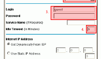

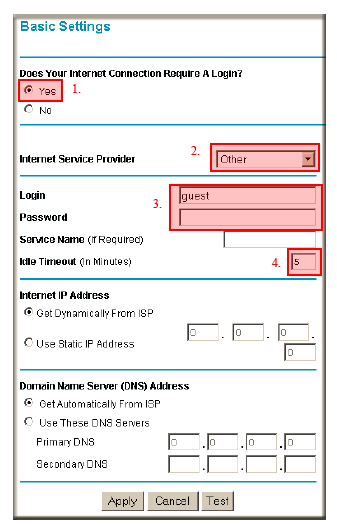

    Edit: Weil mir grad langweilig ist hab ich kurz mal das Handbuch angeschaut deines Routers. Ist mal wieder Netgeartypisch doof gelöst.
    Screenshot angehängt:
    1. Require a Login auf "Yes"
    2. Internet Service Provider auf "Other" (Wieso nicht gleich PPPOE schreiben?)
    3. ADSL Benutzername und Passwort (Service Name leer lassen!!)
    4. Idle Timeout auf "0" (Dann bleibt die Verbindung ständig offen sobald der Router an ist.)

    Das PPPOE hat nun auch geklappt. Der Auto-Wizard hat das PPPOE sofort erkannt und mich zur Eingabemaske auf deinem Screen geführt.
