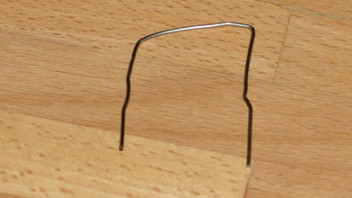

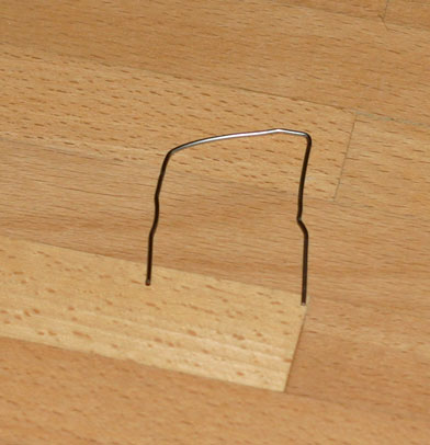

  • Hehe, schön aufgebaut!
    Ich hab das vor einiger Zeit auch für meinen Honda gebaut, nur in etwas einfacherer ausführung. Zum Rücksetzen des Fehlercodes reicht das ziehen einer Sicherung und ausgelesen wird über eine Lampe im Tacho. Dazu muss nur ein verstekter Stecker im Fahrerraum überbrückt werden ;)
