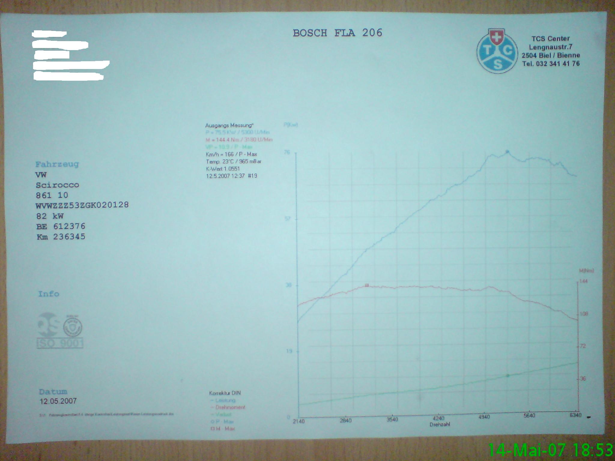

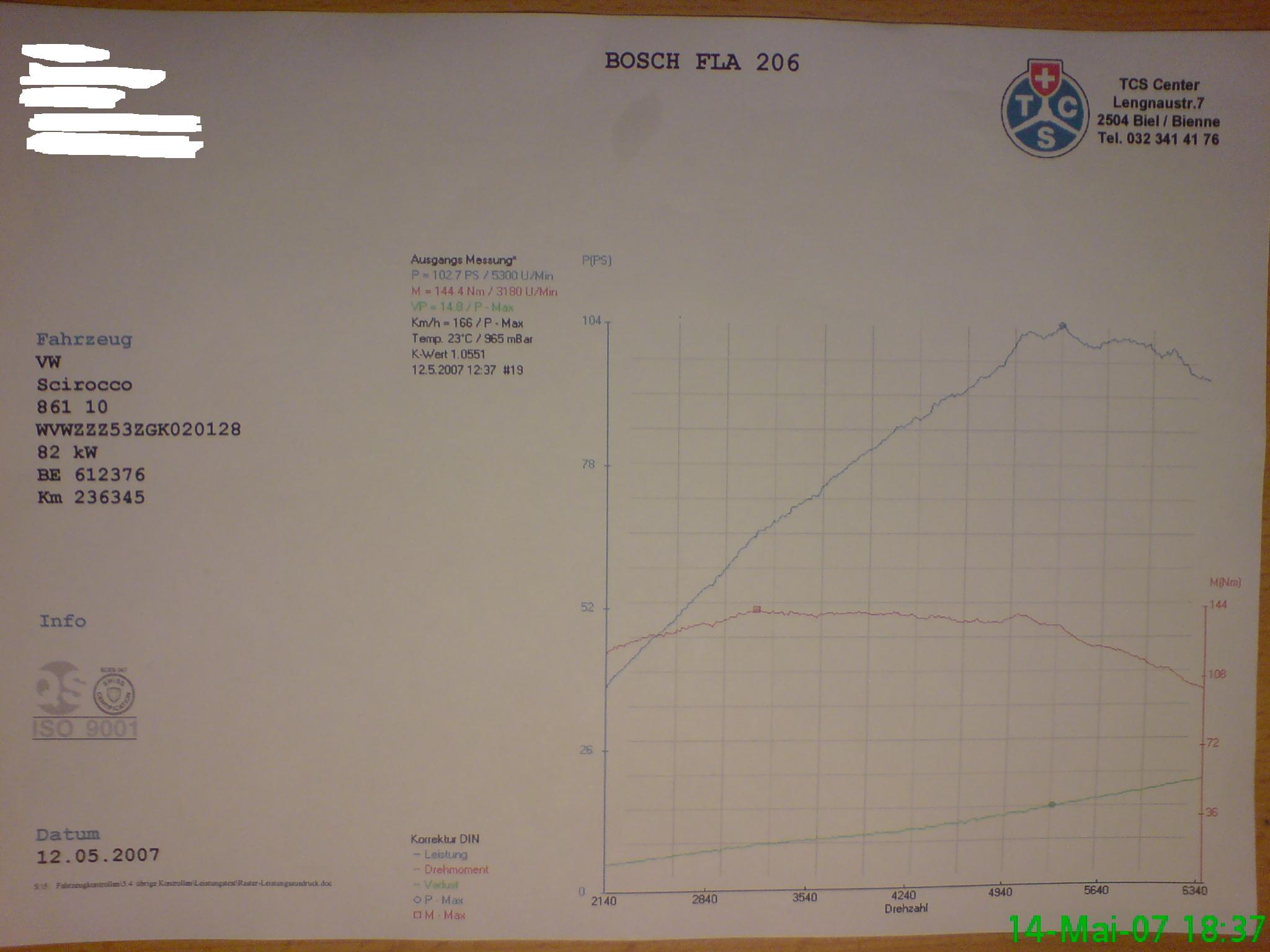

    ich war bei TCS und habe einen Leistungstest gemacht.
    Jetzt weis ich nicht, wie was ich zusammen rechnen muss, das ich weis wie viele PS ich habe..
    Die Daten:
    Ausgangs Messunge*
    - P = 102.7 PS / 5300 U/Min
    - M = 144.4 Nm / 3180 U/Min
    - VP = 14.8 / P - Max
    - Km/h = 166 / P - Max
    - Temp 23°C / 965 mBar
    - K-Wert 1.0551
    Korrektur DIN
    - Leistung
    - Drehmoment
    - Verlust
    - P - Max- M - MaxKann mir jemand sagen wie viele PS und Dregmoment wirklich habe? Was bedeutet der Verlust von 14.8?Danke schon im vorausmfggame-freak

  • Kommt jetzt drauf an, entweder hast de am Rad 87.9 PS und der Motor selbst 102.7 PS
    Oder aber du hast am Rad 102.7 PS und der Motor selbst hat 117,5 PS.
    Ich weiss nicht genau ob der PS am Rad wert als Grundlage genommen wird (Also ohne Berücksichtigung der 14.8 PS) oder die am Motor (also nach Abzug des Verlustes)

  • Du hast doch einen Plot bekommen, auf dem sollten die folgenden Angaben stehen:
    Norm-Leistung P-Norm
    Motorleistung P-Mot
    Radleistung P-Rad
    Schleppleistung P-Schlepp
    Maximale Leistung bei XXXkm/h bzw. XXXX 1/min
    Drehmoment M
    Maximales Drehmoment bei XX km/h bzw. XXXX 1/min
    Luftdruck: mbar
    Aus Deinen Angaben ist nicht klar, ob P die Radleistung oder die Motorleistung ist. VP ist wahrscheinlich die Schleppleistung, d.h. die Verluste über den Antriebsstrang.
    Die Motorleistung ist korrigiert auf Normdruck.
    Das Drehmoment ist je nach Modell des Leistungsprüfstandes auch korrigiert oder nicht. Wenn's ein MAHA LPS2000 ist, dann musst Du noch das Drehmoment von 941mbar auf die 1013.25mbar bei Normaldruck korrigieren. Der LPS3000 ist bereits korrigiert.

    kann zurzeit nicht Scannen, und somit auch keine Leistungskurfen ins net stellen..
    Nochmals ale Angaben!

    Mein Auto hat ein Leergewicht von 935kg.
    Mich nimmt wunder ob das Auto Hallo,
    P + VP = 117.5 PS / 86.4 KW (7.957 kg/PS - 10.821 kg/KW)
    P - VP = 87.9 PS / 64.6K KW (10.637 kg/PS - 14.473 kg/KW)
    Laut Werk: 111.49 PS / 82KW (8.386 kg/PS - 11.402 kg/KW)
    Welche angaben stimmen jetzt? ich kann nicht mehr angaben machen.
    Möchte die Richtige Motorenleistung wissen, ob es 117.5PS, 111.49PS oder 87.9PS sind
    danke schon im voraus.

    Original von Game-Freak
    Hackt doch nicht wieder Rumm! habe nur eine normale Frage gestellt. Das Auto ist 935kg Schwer ( Leergewicht)
    Es wird doch nicht dumm rumgehackt.
    Scan doch schnell den ganzen Bericht ein, dann kann man dir auch helfen. Leistungkurve solltest du ja auch haben usw?!
