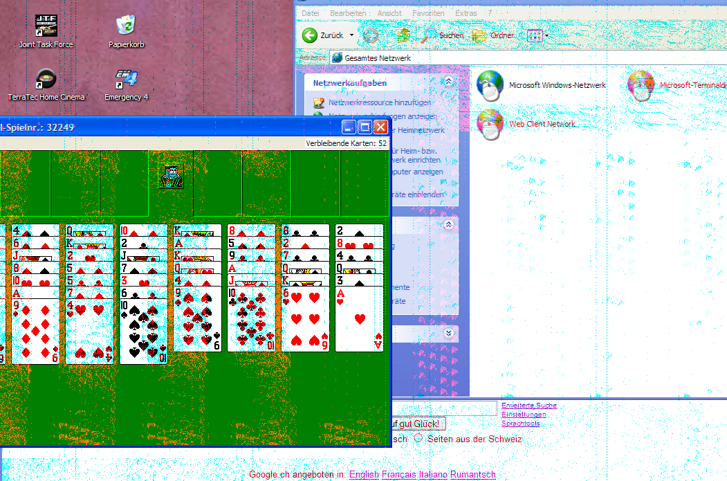

  • Hab ein ähnliches Problem bei mir. Hatte mit ner Ati x700 ein "kaputtes" Bild. Da hab ich auf eine x1950 pro aufgerüstet und alles war wieder in Ordnung. Nun krieg ich aber ab und zu bei 3d-Games (u.a. Stalker, CS:Source) ebenfalls wieder Bildstörungen. Diese sind jedoch nicht so schlimm, wie diejenigen, die ich mit der x700 hatte. Mit einem Neustart des Rechners ist nachher wieder alles i.o., was bei den Fehlern mit der x700 nicht möglich war. Zur Veranschaulichung der Bildfehler hab ich ein Screenshot angehängt.
    Catalyst ist aktuell. Kann es sein, dass die Graka zuwenig Strom bekommt?

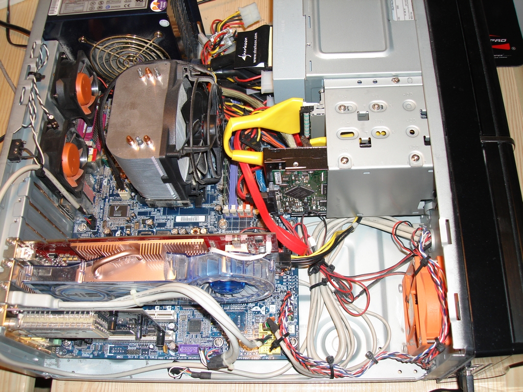

  • Voilà...
    Ist ein Desktopgehäuse, deshalb ist das Foto von OBEN.. ;) Hier noch einige Specs:
    Mainboard: Gigabyte GA-K8NF-9
    CPU: Athlon 64 3200+
    Speicher: 1GB Kingston PC3200 CL2.5
    Graka: HIS Excalibur X1950Pro
    Netzteil: Enermax Noisetaker AX 420W
