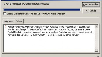

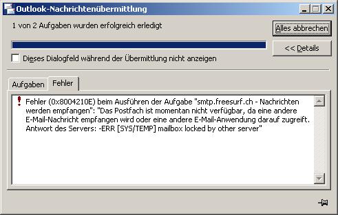

    Hier trotzdem noch die Fehlermeldung:
