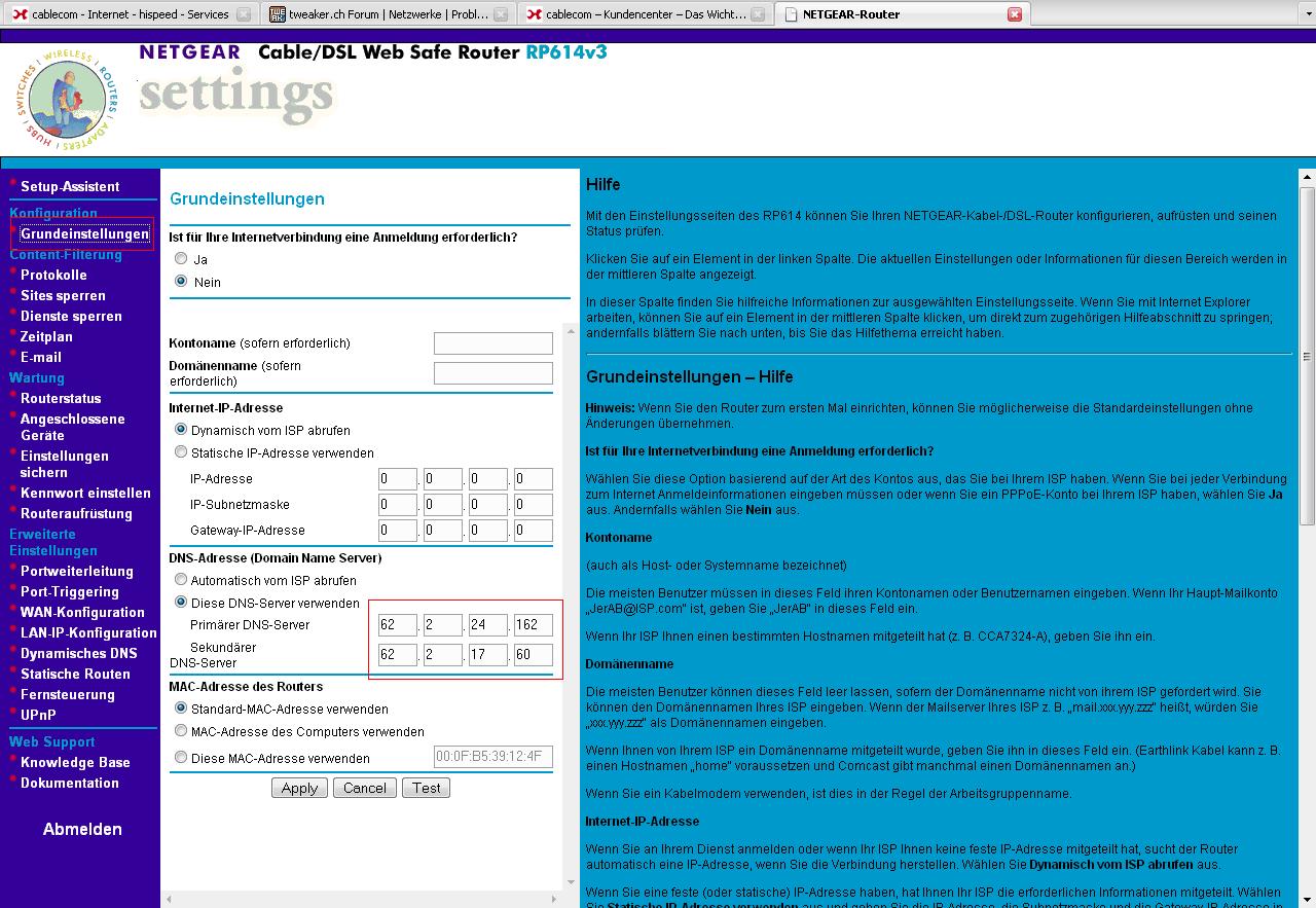

Falls du meine ersten Post nicht gelesen hast: Es geht darum, dass ich keine Lust mehr habe ständig mein Modem neustarten zu müssen -> das Problem wird durch den Neustart behoben, aber ich find das langsam extrem nervig!
Ich habe nun folgendes gemacht:
https://service.cablecom.ch/sc…26lan=DE%26xid=31%26id=31
Hier stehen unten 2 DNS, welche ich bei meinem Routermenü eingetragen habe (siehe Bild).
Ich habe weder die Firmware verändert, noch habe ich die Router-Firewall deaktiviert und auf einmal konnte ich wieder fröhlich ins ICQ, meine Antivir-Updates ziehen usw ohne Modem- & Routerneustart.

So, habe nun die Englische Version aufgespielt. Jetzt habe ich aber folgendes Problem.
Ich habe folgendes Routermenü entdeckt:
Wenn ich diesen DMZ-Server deaktiveren möchte, kommt folgende Meldung:
Dies ist sofern komisch, weil wenn ich hier die Einstellungen (die ich letztens geändert habe (DNS-Server) speichern will, folgendes passiert:
Desweiteren habe ich mal ein Screenshot von meinem netstat -a gemacht, nachdem das Internet wieder mal gespukt hat:
Anmerken möcht ich noch, das während der Woche eigentlich nur 2 PC's am Netzwerkabel zum Router hin führend angeschlossen sind. Das Problem tritt jedoch auch während der Woche auf.
