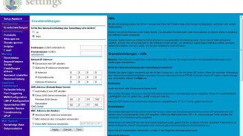

  • Ich brauch den Router, damit alle 4 PC's an das Modem anschliessen kann (kein WLan).
    Die Firmware vom Router ist, soweit ich das auf der Netgear-Seite gesehen habe, die aktuellste Version.
    Ich könnte höchstens versuchen anstatt der deutschen Version der Firmware die englische zu installieren, erhoffe mir aber davon nicht sehr viel.
    Werde heute Abend ebenfalls auch mal Screenshots vom Routermenü hier reinstellen.

    wie hast du es mit der DNS eingerichtet? hast du forwarding drinn oder bei den pcs manuell eingestellt?
    "Es gibt männer, die sich mit dingen wie die Frau zu verstehen beschäftigen, ich beschäftige mich mit banaleren dingen wie der Relativitätstheorie..." (Einstein)
    Original von Thurisaz
    Mit der Frage bin ich überfordert. Was ist damit genau gemeint?
    Also ich habe zB bei Azureus gewisse Portranges definitiert und die im Router an meine interne IP weitergeleitet, damit NAT funktioniert.
    Ansonsten habe keine Ports im Router weitergeleitet.

  • Also, ohne die DNS ist nicht viel mit Internet, falls die DNS in den Einstellungen der Netzwerkkarte auf Automatisch beziehen eingestellt ist, erhält sie die Information vom Router, welcher wiederum diese Einstellungen vom Anbieter erhällt.
    es könnte sein, das der router das signal nach bestimmten aktionen nicht mehr richtig sendet. du kannst die DNS aber auch im router nachsehen und dann manuell in den einstellungen des netzwerkadapters eingeben. nachteil dabei ist jedoch, dass die DNS vom ISP geändert werden kann wodurch man die einstellungen dann wieder anpassen müsste. aber ich kann natürlich nicht klar sagen ob da der fehler sein kann.
    versuch lieber als erstes das mit der firmware. aber denk daran, die einstellungen zuvor noch zu sichern. die meisten router haben eine entsprechende import/export funktion irgendwo in den einstellungen. ich kenne mich leider mit netgearroutern nicht aus. --> äusserst zufriedener Zyxel-user :-)
  • Achso, die DNS =)
    Ja, die wird automatisch bezogen. Vor kurzem aber hab ich mal den Router nach einem mittlerweile alltäglichen "Störfall" komplett geresetet (zum schauen, ob ich da nicht mal was bei den Einstellungen verkorkst habe) und da hat er diese DNS sicher etwa 4h lang gesucht und dann endlich auch gefunden.
    Ein weiterer Punkt, welchen ich heute Abend ausprobieren werde, aber das mit dem DNS Server könnte gut sein! Danke für den Hinweis.
