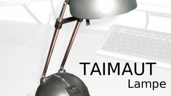

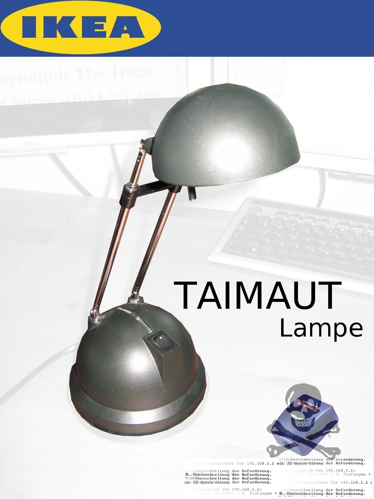

    haben Zuhause von WLAN (Netgear 54 Mbps) aud Devolo DLAN (85 Mbps) umgestellt. Die angezeigte Datentransferrate ist zwar theoretisch gefallen, dafür haben wir die ewigen Disconnects nicht mehr.... bis auf eine Situation :D wenn meine Schwo im Zimmer ihre scheiss Ikea Schreibtischlampe einsteckt, sinkt ihre Transferrate auf 1 Mbit laut Devolo Informer, ich kann aber den Router nichtmal mehr anpingen ?( steckt man das Ding wieder aus gehts 3 Sekunden und schon rennt das ganze wieder wunderbar :eeeek
    Ist saumässig schreg, passiert auch wenn die Lampe nichtmal eingeschaltet ist (Die Lampe ist saumässig simpel verkabelt: Anschlusskabel -> Schalter -> Sicherung -> Eisenkerntrafo -> Leuchtmittel) schon komische Sache.
    Najo das Ding fliegt nun in weitem Bogen und gut ist, nur komisch dass das einfach so passiert.
