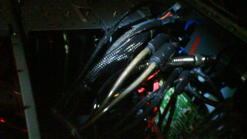

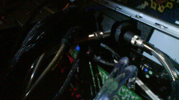

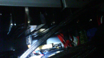

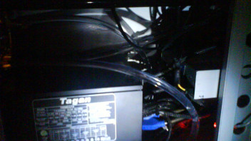

  • So hab gestern angefangen, kam aber leider nicht fertig.
    Der Teil der WaKü fand ich eigentlich ganz einfach ...
    Der CPU Block sitzt zwar nicht bombenfest, aber fester kann mans nicht anmachen..
    der GPU Kühler hab ich nach besten Wissen und gewissen zusammengebastelt
    alles verbunden, halbwegs gut verschlaucht .. ok ...
    doch der Kack tower ist echt... *nerv*
    Die HD's blockieren die Grafikkarte,
    Die Stromkabel der HDs sind direkt über dem Stromverteiler und sowieso kann ich die kaum
    einstecken da alles so eng ist,
    der "Zugang" vom oberen Teil des Cases (Radi,NT) zum unteren (Mobo,HD's) ist dürftig klein und eng ..
    (Hoffe die Stromkabel des NT zerdrücken nicht den Schlauch..)
    einfach ..
    wenn man laufwerke einbauen will muss man die ganze Front entfernen
    einfach .. nur .. mühsam ...
    Hoffe ich kann das heut abend noch beenden

  • so die Wakü läuft nun seit ner stunde oder so ohne irgendwo wasser zu verlieren ...
    denke bald kann ich dann mal in den "richtigen betrieb" gehen , sofern ichs schaffe alle kabel zu verlegen , die letzte herausforderungen
    Hier noch ein paar Bilder wie verlangt
    Sorry das es Handy bilder sind, aber hab grad kein gescheites programm die Bilder der DSL Kamera web-freundlich zu machen .. man asieht aber denke ich schon das es VERDAMMT eng wird ...
