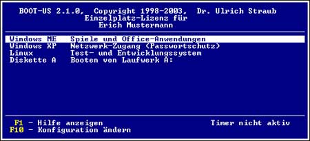

    Muss mal schauen, habe noch einen anderen Bootloader, Boot-Us, mit dem sollte es glaubi auch gehen, wenn der Windows Bootloader bereits installiert ist.
    Kennst Du den per Zufall?

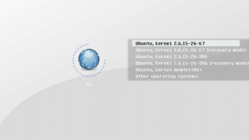

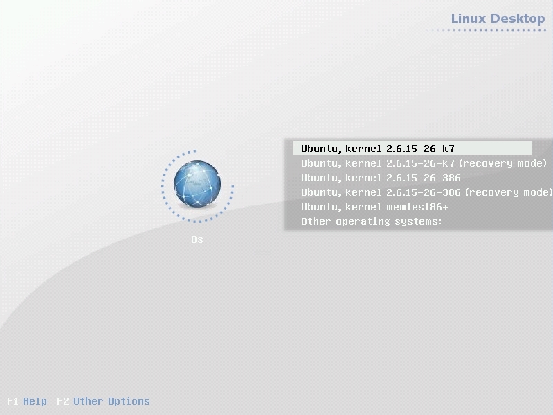

    Nö, kenn ich ned. Für was auch ? Wenn man Linux installiert hat, dann macht man das mit GRUB, und wenn nicht, dann mit dem Windows-Bootloader. Wofür da noch was externes reinbringen.
    Und dann ist es noch eine aesthetische Frage. Vergleich mal Boot-Us mit meinem GRUB :D
