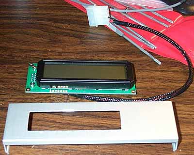

Suche jemanden der mir ne Alublende 5,25" für mein VFD machen könnte, hat jemand die Möglichkeiten dazu ?
Suche jemanden, der mir ne Alu Laufwerkblende machen kann

VFD, die Seiten müssen aber abgewinkelt und mit M-Verschraubungen versehen werden
DU willst gleich sowas derbes:

ja sowas in der art schwebt mir vor. VFD = Vacuum Fluorescent Display
das display hab ich schon nur die blende ned
Wen du mir die masse und eine ungefähre zeichnung geben kanst kein Problem ich als Polymech.

werd dir mal skizze machen und schicken tun
Ist gut. mach ich doch gerne.
A. muss es vor dem 20.11. wissen. danach habe ich eine woche Kurs und bin nicht in der Firma.
mfg
Sheep -
Jo hier die Skizze:
http://www.swissquake.ch/localip/desktop/blende.png
wäre ja voll fett wenn du die machen könntest :))
