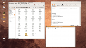

    Hab mir mal Linux gezogen in der Version Ubuntu 8.10(so mau zum teste weisch :applaus). Da ich ein Linux Neuling bin habe ich Probleme mit der Installation von Software, genauer mit dem Treiber von meinem Sound Blaster X-Fi.
    Die Readme hab ich wohl gelesen bin doch als Windoofler überfordert, verstehe die Abläufe nicht die tätigen muss:
    - root Rechte?
    - wie komm ich im Terminal in den Ordner XFiDrv_Linux_Public_US_1.00
    - hab ALSA drauf?
    - oder soll ich das mit Linux lassen?
    - hmmmm.....
    Kann mir da jemand helfen?
