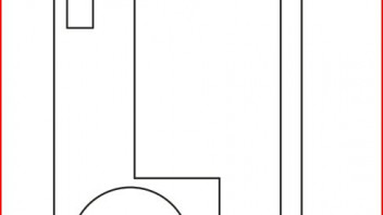

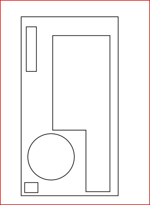

    Ich bin zurzeit mit einem Casemod beschäftig und ich müsste mir eine Blende fräsen lassen.
    Ich hab schon bei Firmen vorort gefragt aber die verlangen 150.- was mir ein bisschen zuviel ist.
    Daher wollte ich fragen, ob jemand in einer solchen Firma arbeitet und es mir günsten fräsen lassen kann oder ob ihr ein Firma kennt, welche nicht zuviel verlangt (oder gar gratis :D)
    Die Blende ist ca. 38 x 25 cm gross und es müssten insgesamt 4 Ausparungen rein.
    Hoffe jemand kann mir helfen.
    Freundliche Grüsse
  • wie dick ist die Blende? was für Material?
    wenn du eine DXF-Datei machst (mit nem CAD-Programm oder Photoshop), sollte es billiger werden, da "kein" Programmieraufwand mehr entsteht und wenn mans lasern oder wasserstrahlschneiden lässt.
    mach mal ne Skizze oder Zeichnung (Paint reicht auch) und beantworte noch die Fragen von oben. dann kann ich dir bestimmt sagen, welche Bearbeitungsmethode billiger/besser kommt usw.
    machen werde ichs aber nicht, da ich laut Arbeitsvertrag nichts verkaufen darf, was "privat" in der Bude hergestellt wurde. ich könnte höchstens ne Zeichnung per CAD-Programm machen, zu ner DXF-Datei konvertieren und dir mailen oder so ... falls ich Lust habe ;)
  • da die Blende offensichtlich überall Ecken hat, müsste man superkleine Fräser benutzen, damit die Radien in den Innenecken möglichst klein werden ... oder man müsste sie dann alle feilen. für kleine Fräser müsste man Hochgeschwindigkeitsfräsmaschinen haben, damits rentiert ...
    ich würde sagen, dass das typische Teile zum lasern oder wasserstrahlschneiden sind. schau mal nach bei http://www.swlc.ch (swiss water & laser cut @ Mitglieder), such dir ne Bude aus und lass dir ne Offerte geben. ausdrücklich erwähnen, dass du ne DXF lieferst und sie nur noch die Startpunkte festlegen müssen, was im Handumdrehen erledigt ist. auf manchen Seiten hats auch interessante Infos über diese Schneidbearbeitungen und Bilder von "Demoteilen". achte aber auch auf die Vorgaben für die DXF-Files ... wegen Vermassung usw.
    da es "nur" 2mm dick ist, sollte es soweit ich weiss kaum nen qualitativen Unterschied machen, ob man mit Wasser oder Laser schneidet. manche Betriebe haben nur Laser, manche nur Wasser und manche halt beides. preislich wirds wohl aufs gleiche rauskommen. sollte viel billiger kommen als deine Offerte von der Fräsbude. ich schätze mal auf 40-60 Fränkli, wenn du es grad bar bezahlst.
