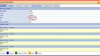

    Ich hab ein bisschen ein schräges Problem mit meinem Promise Fasttrack TX4310 und den neuen 1TB Disks, die ich gekauft habe.

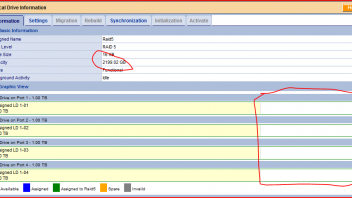

    Wenn ich ein Raid 5 über alle 4 Disks erstelle, dann geht das ohne Probleme. Ich hab ein Array mit 3TB. Sobald ich die Kiste aber neu starte ist das Array anschliessend nur noch 2.2TB gross.
    Ich schätze, dass da irgend eine Grenze zum Zug kommt. Aber warum erst nach einem Reboot.

    Ich hab mal den Datenträger nach der Erstellung in Vista partitioniert. Ich hab dann 2,7TB wie erwartet. Nach einem Reboot, ist die Grösse unter Vista immer noch 2,7TB. Im Promise Tool allerdings 2,2 TB. Wenn ich dann die Partion lösche und neu erstelle ist sie auch unter Vista 2,2TB. Also irgendwie scheints da ein bisschen Kommunikationsprobleme zwischen Vista und der Firmware zu geben.
  • Ich hatte das Array mit dem WebPam Utility erstellt. Leider hilft das auch nicht. Nach einem Reboot ist die Grösse geändert.

  • Wenn von 3TB ca 2,7TB erkannt werden, dann ist das die normale Grösse, die nach der Korrektur der Grössenangabe vorliegen soll. Nur bleibt diese Zustand nur bis zum ersten Reboot konstant.
    Wenn Windows glaubt das Array hätte 2,7 GB aber in Wirklichkeit nur 2,2 GB zur Verfügung stehen, dann wirds spätestens zu Problemen kommen, wenn das Array langsam voll wird.
