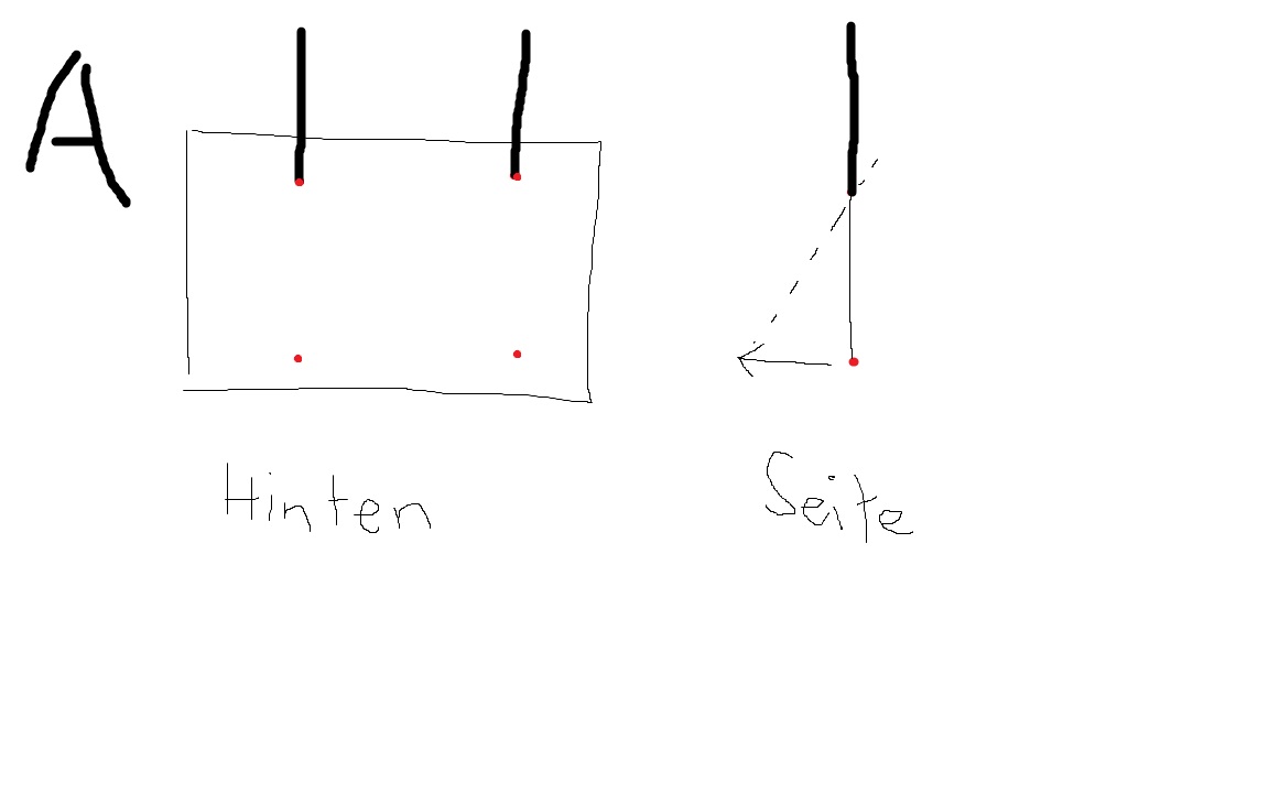

    Da ist mir gestern eine Idee gekommen. Ich könnte ihn an Stahlseilen aufhängen. Da ist aber das problem mit dem Schwerpunkt. Der TV hat die Vesa norm 200 x 200.
    Dazu 2 Bilder:

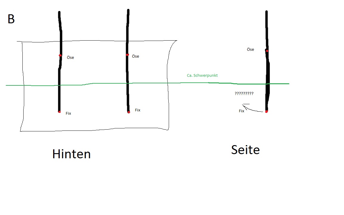

    A kommt jedenfalls nicht in frage, da er definitiv nach hinten hängt. Doch ist das richtig, wen ich wie ine B beschreiben oben das Seil durch die Öse führe, das er dann nicht nach hinten hängt, bez, nicht so viel ? Da durch das Gewicht sich na unten ausrichtet ?

  • Variante A mit einem kleinen Metallstab nach hinten, welcher den TV stabilisiert oder sowas...
  • Das Problem ist, hinten ist nichts :D
    Nach 1.5m kommt erst die Wand und da sind meine Ordner drin. Also man sollte schon noch hinten rankommen.

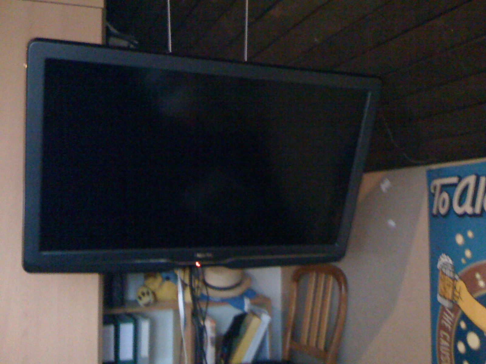

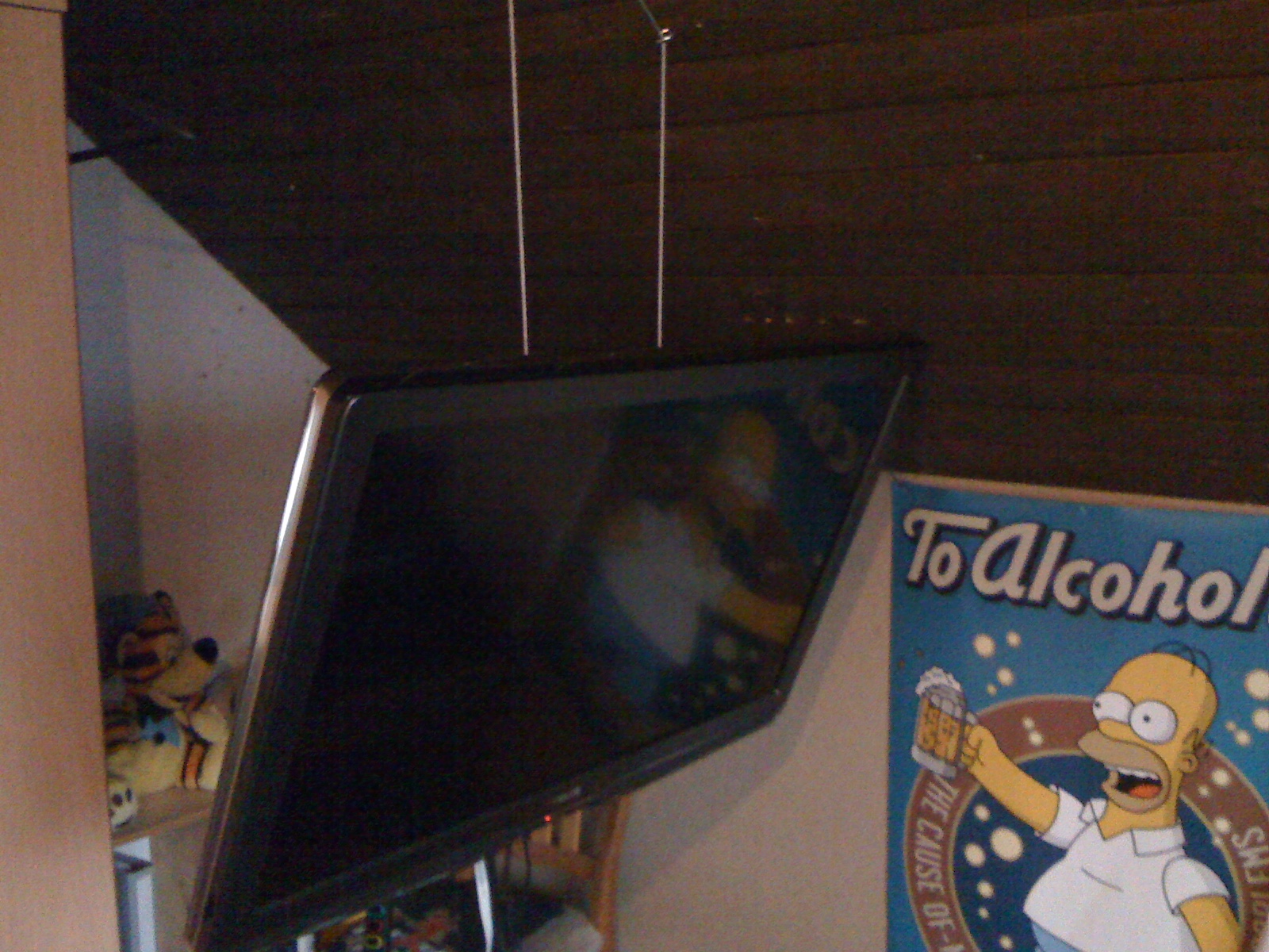

  • Hab es jetzt mal mit der Variante B gemacht. Leider ist die schwerkraft gegen mich der LCD neigt sich ca 30° nach hinten =(
    Das mit den Seilen vom Boden bist zur Decke finde ich eine gute Idee. Eventuel werde ich sie umsetztn. Heute fahr ich nicht nochmals zum Kistler.

    ne ernsthaft: Hast du schonmal dran gedacht statt Seilen Stangen zu verwenden? Wenn du Seile spannen willst musst du wirklich sehr viel Zugkraft umsetzen damit diese trotz Fernseher senkrecht bleiben. Ich rede da von werten die du garantiert nicht mit reiner Muskelkraft zu stande kriegen kannst.
    wenn du ein paar schöne Holzstangen findest könntest du die ja mit einer Platte am boden und an der schrägwand verschrauben.
    Alternativ könntest du die Seile auch schräg spannen und so dem gewicht des Fernseher etwas entgegen wirken. Aber das wären galube ich viele stunden experimentieren bis das ding endlich gerade hängt.
