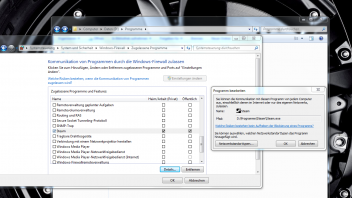

    Ich habe die Windows Firewall aktiviert, Steam sollte jedoch darüber kommunizieren können... Siehe Bild im Anhang.
