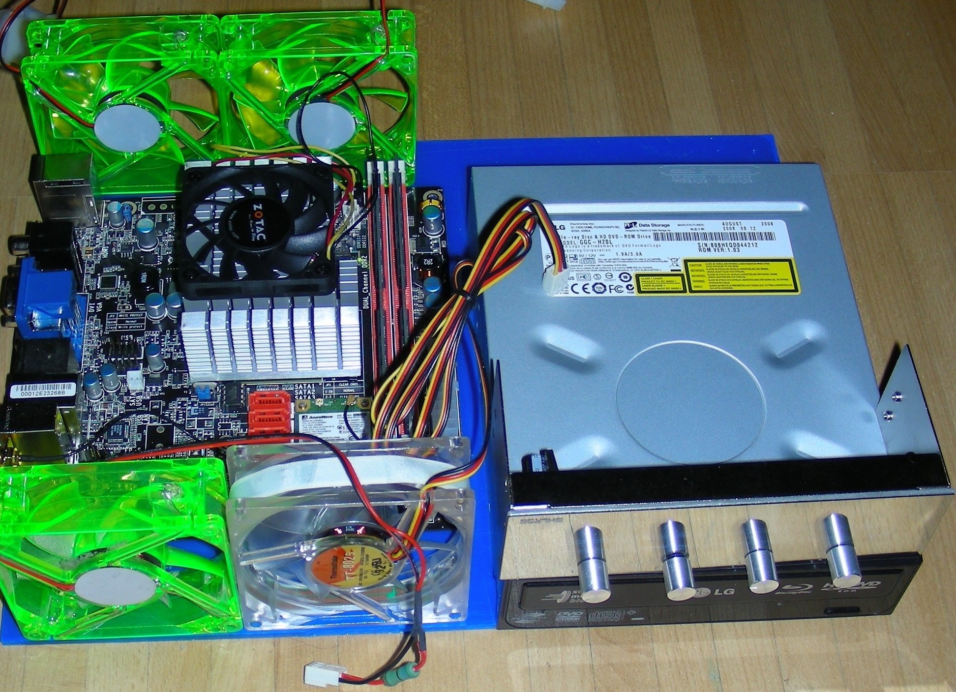

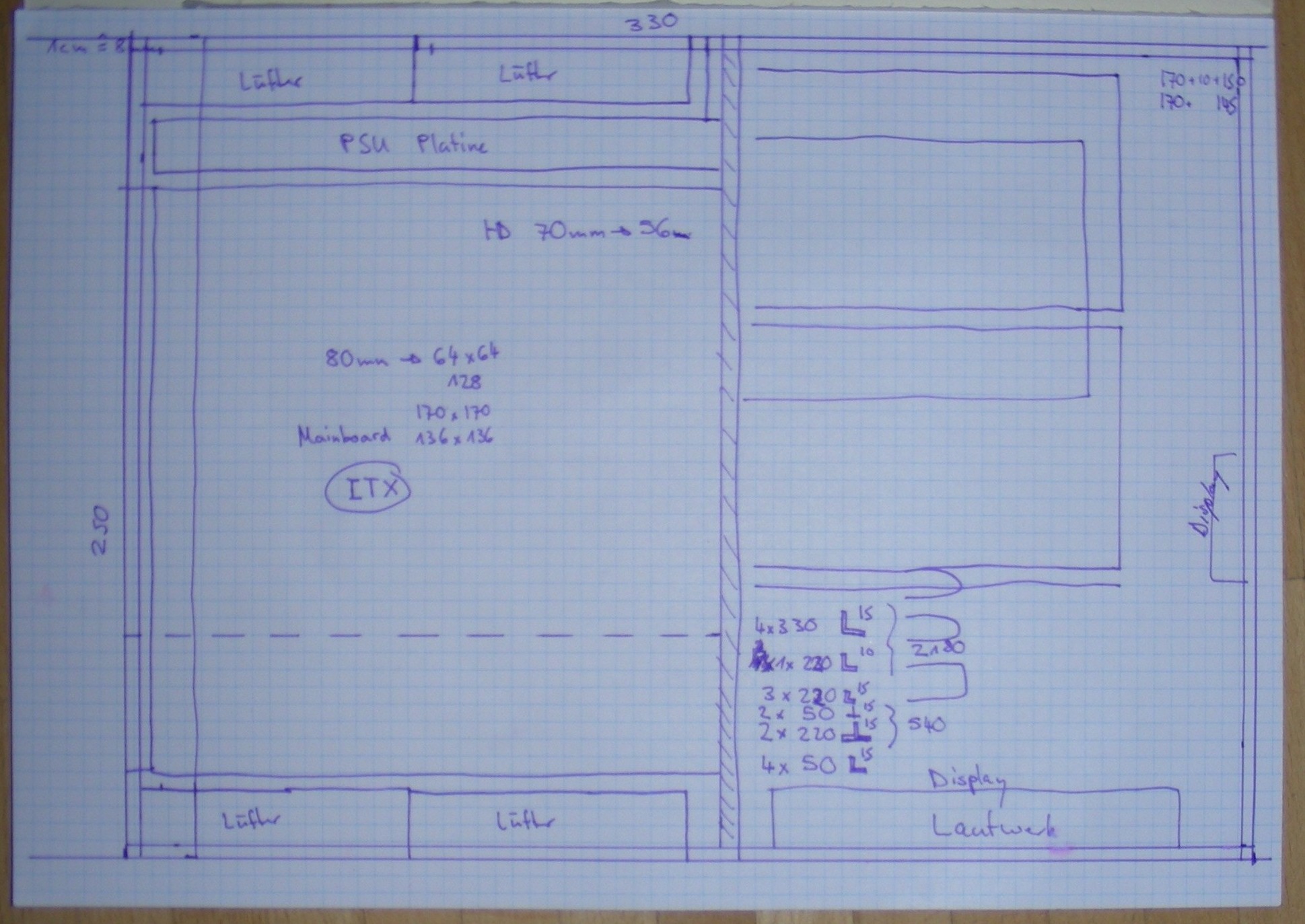

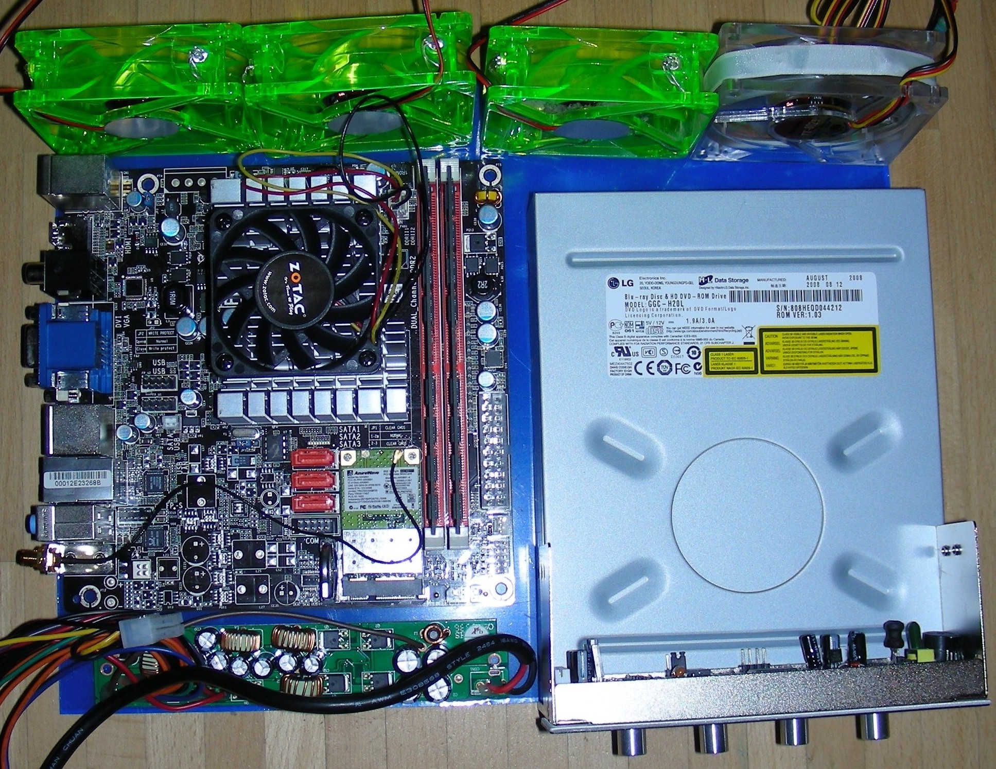

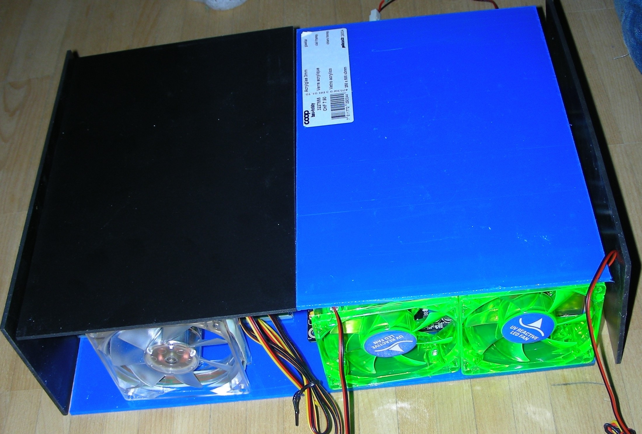

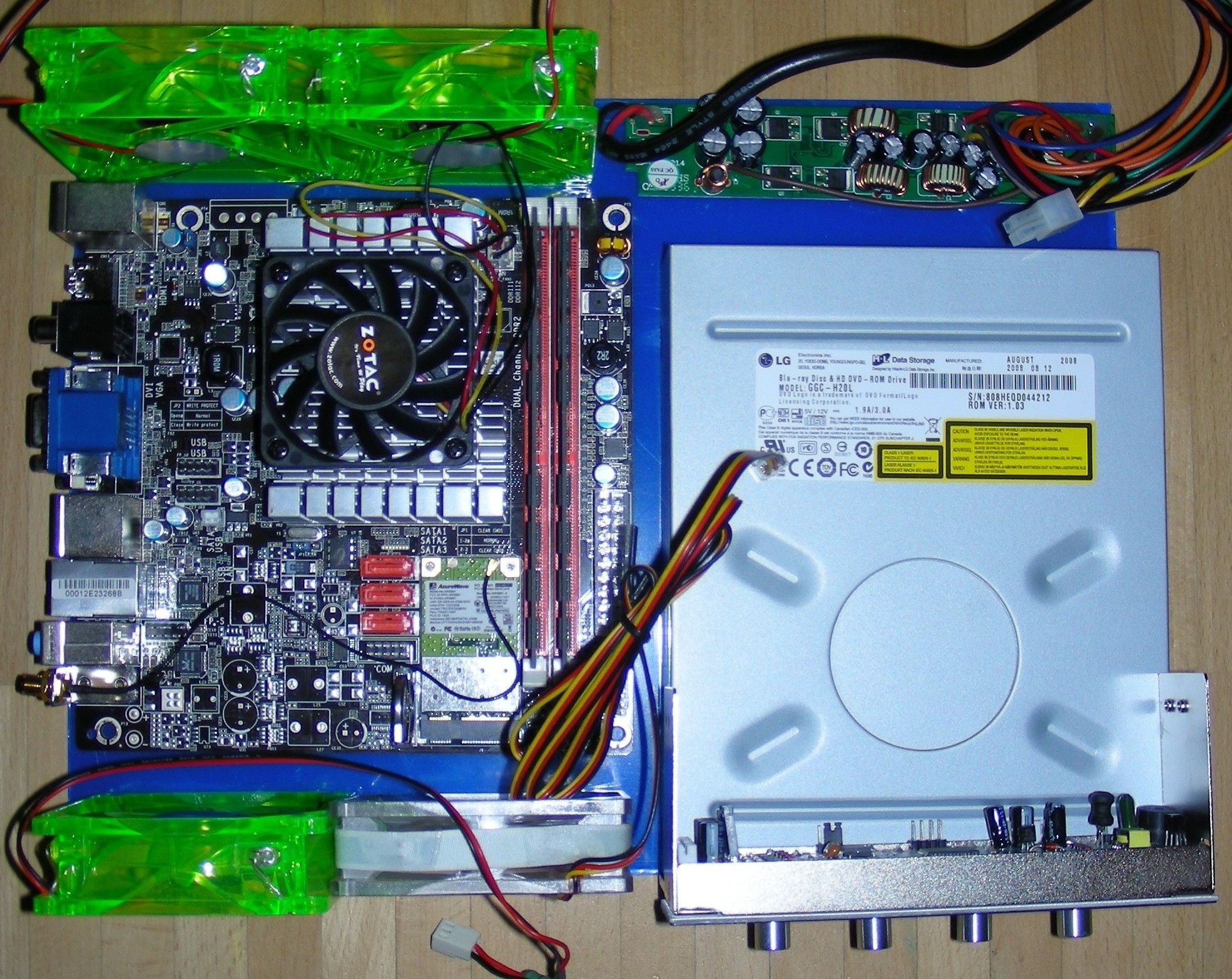

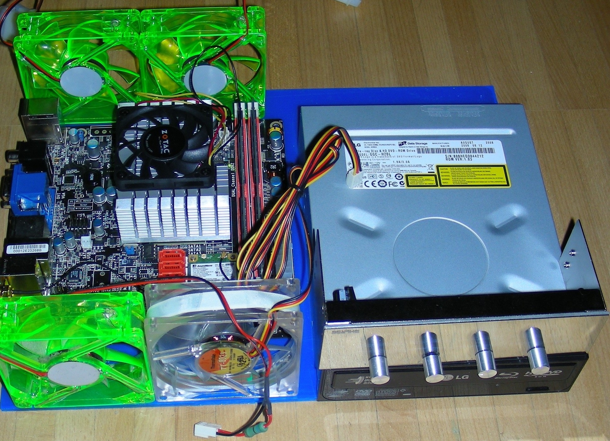

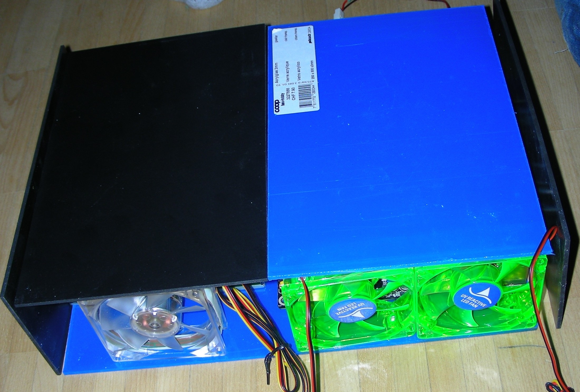

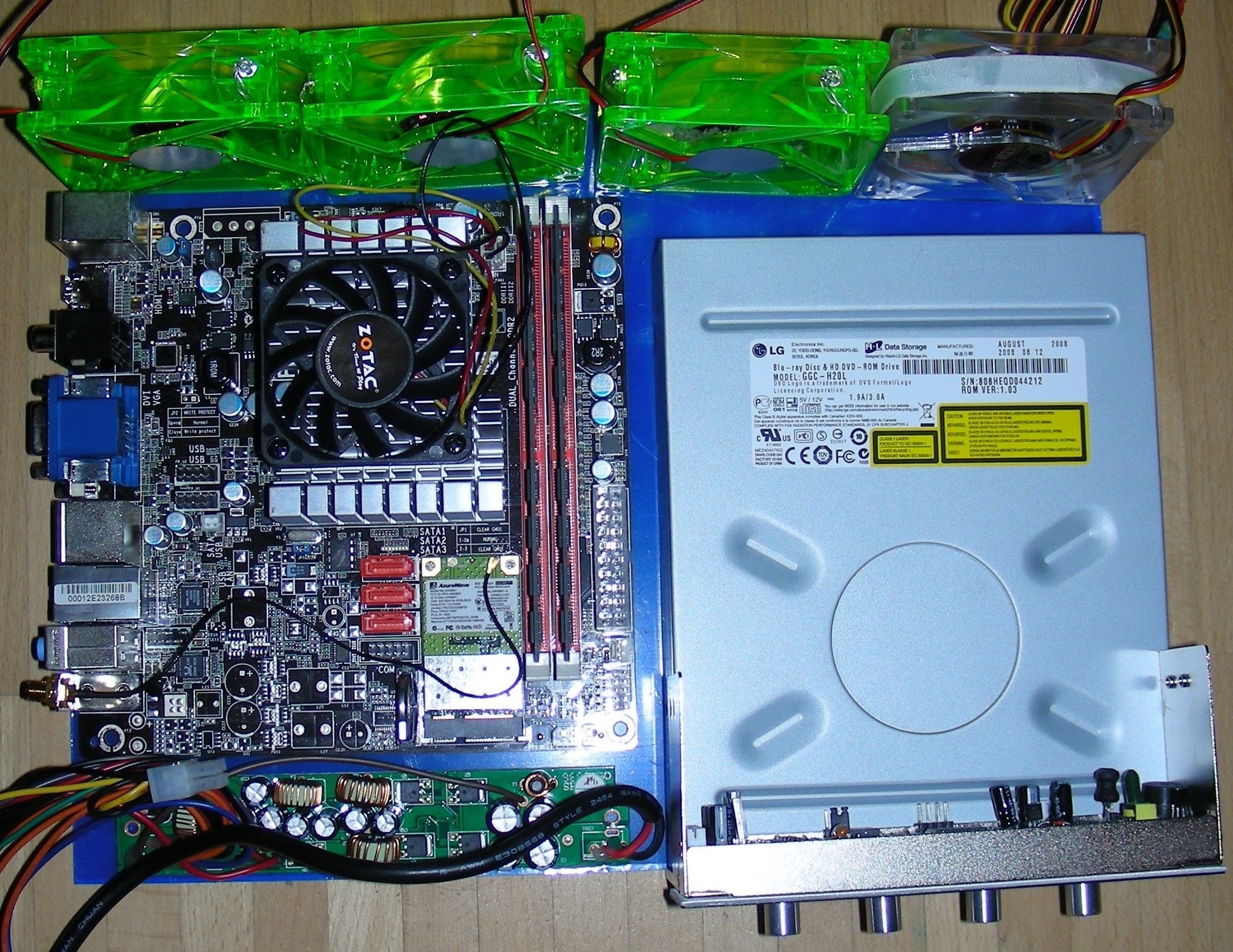

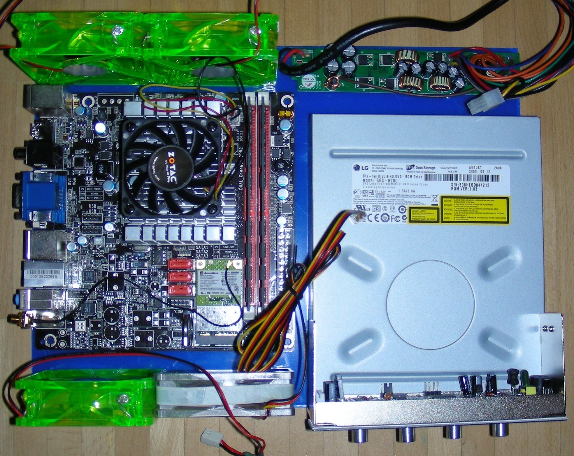

  • Da es kein passendes HTPC Case auf dem Markt gibt, dass mir passt, habe ich mich dazu entschieden eins selber zu machen.
    Nun brauche ich ein paar Ratschläge von euch.
    Wie würdet ihr die Lüfter, Netzteil, iMon Display (3.5"), Lüftersteuerung positionieren? Der Platz über dem BluRay ist beschränkt.
    Kurze Erklärung:
    -es kommen 2-3x 2.5" HDs oberhalb des BluRay Laufwerks
    -irgendwo muss noch ein iMon Display platziert werden und die Lüftersteuerung (positionieren noch offen).
    -ich dachte daran 2x Lüfter (optional 4x) auf oberen Seite anzubringen und 2x Lüfter auf der unteren Seite, diese werden via Lüftersteuerung geregelt (CPU Lüfter entfällt).
    -irgendwo muss ich noch das "Netzteil" unterbringen -- könnte auch auf einer Seitenwand platziert werden (kein direkter Luftstrom).
    -BluRay Laufwerk wird entkoppelt.
    Material:
    blau: durchsichtiges Plexiglas für Boden und einen Teil des Deckels
    schwarz: Kunststoff für Seitenwände und Teil des Deckels
    Aluminium Winkel
    Masse:
    330 x 240 x 86 mm
  • Oh mein Gott hast du zuviele Lüfter Zuhause? :D
    Ich würde jetzt 1 Lüfter, verwenden statt deine 4... Und den Rest des Gehäuse dann verschlissen bis auf einige Luftlöcher.
    Wird sehr viel leiser sein als mit 4 Lüfter...
  • ja, ich habe zu viele lüfter und unschöne löcher mit einem dremel machen, will ich auch nicht.
    ich habe die lüfter testweise laufen lassen (sehr langsam = unhörbar) und mit der lüftersteuerung kann ich die ausschalten respektive bei bedarf einschalten.
    was soll ich sonst mit den 80mm lüftern machen? die sind neu...

  • Ich denke hald du würdest die HD und das Blueray Laufwerk weniger gut hören wenn du nur einen Lüfter verwenden würdest, was auch reichen sollte für den Luftstrom.
    Und bei den Gehäusen würden ich darauf achten dass der Ansaug bereich des Lüfters komplett frei ist, das minimiert die Geräuschentwicklung nochmals und optimiert auch den Luftfluss.
  • ok, danke.
    meinst du, ein lüfter reicht aus, richtung CPU kühler? oder soll ich noch nen lüfter hinters bluray/HDs ranmachen?

  • Ich habe ja auch ein Zotac ION board und bin der Meinung, dass wenn du den Chipsatz aktiv kühlst, reicht dir ein Lüfter am Gehäuse vollkommen. Oder halt noch einer um die Luft abzuziehen.
    Ich selber hab das Board im Moment in einem Silverstone "Sugo" Gehäuse welches vorne einen 120mm Lüfter verbaut hat. Ausserdem habe ich die CPU auf 2.0GHz getaktet.
