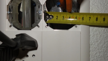

    Ich suche Netzwerkdosen die in diese 4er Kombination passen. Ich möchte eigentlich nicht bohren oder dremeln, dass soll so passen. Achja, an den Enden sind die Clicksystem (Name vergessen), die möchte ich natürlich weiter verwenden.
    Der Elektriker hat bei der vierer Kombination wohl eine günstige Variante verwendet, den ich finde NICHTS was passt.

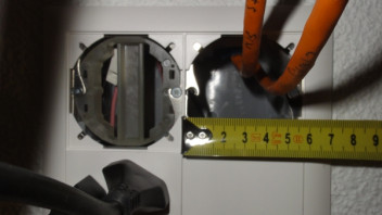

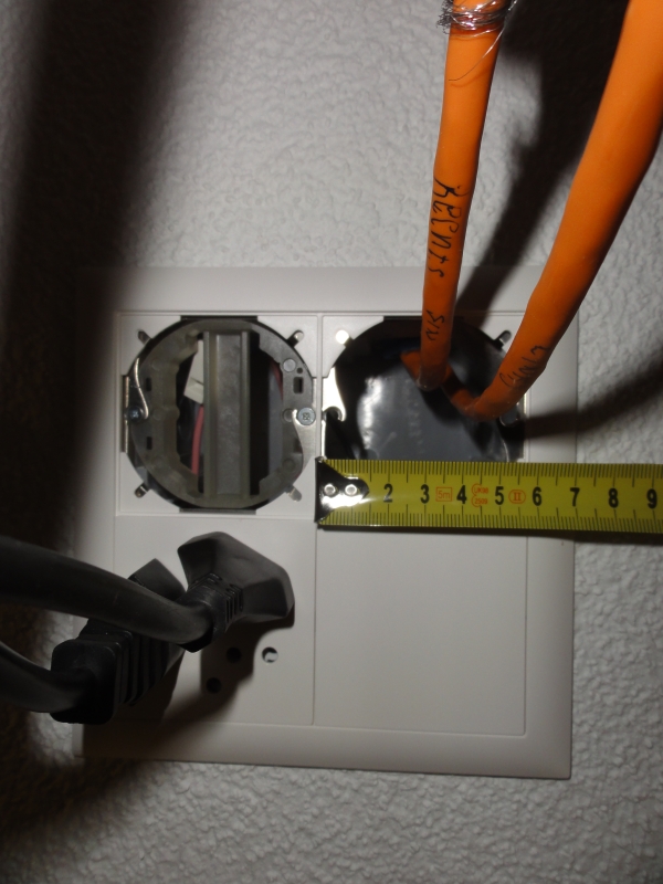

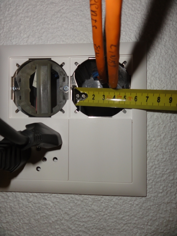

    Die Bilder sind für die Masse...

  • Also 4 x RJ45 Anschluss: 977 690 005 wäre richtig. Du musst die transparenten plättchen unter dem R+M RJ45 Modul wegnehmen zum montieren.
    Habe ich gerade auf meiner letzten Baustelle in 4er dosen installiert.
