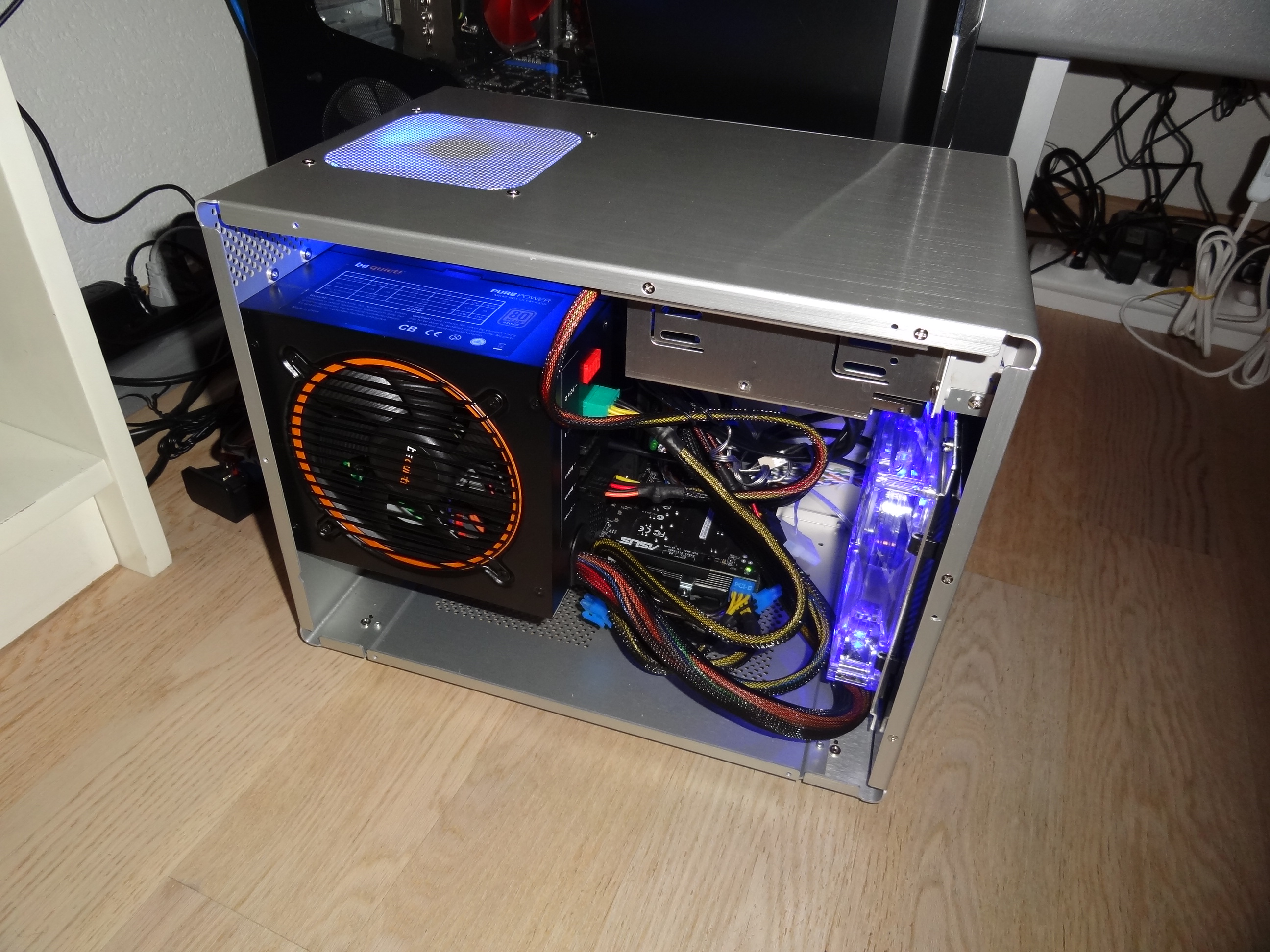

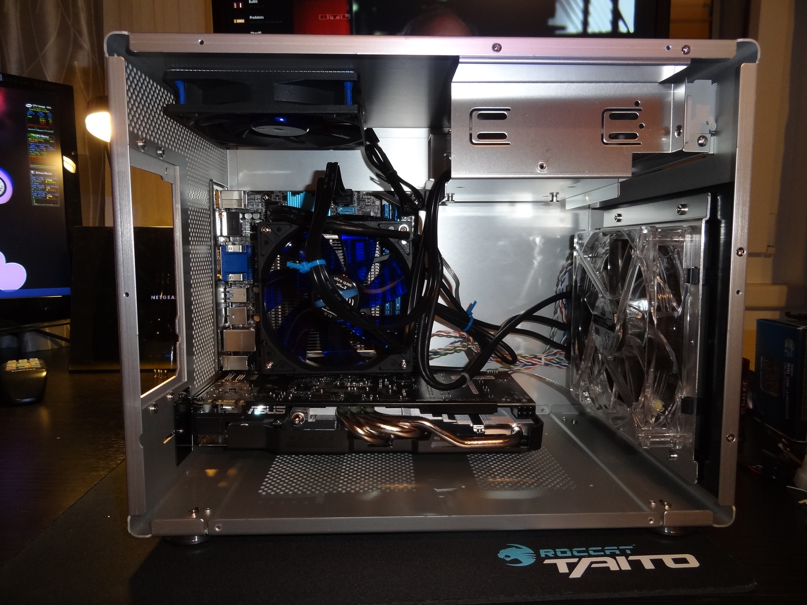

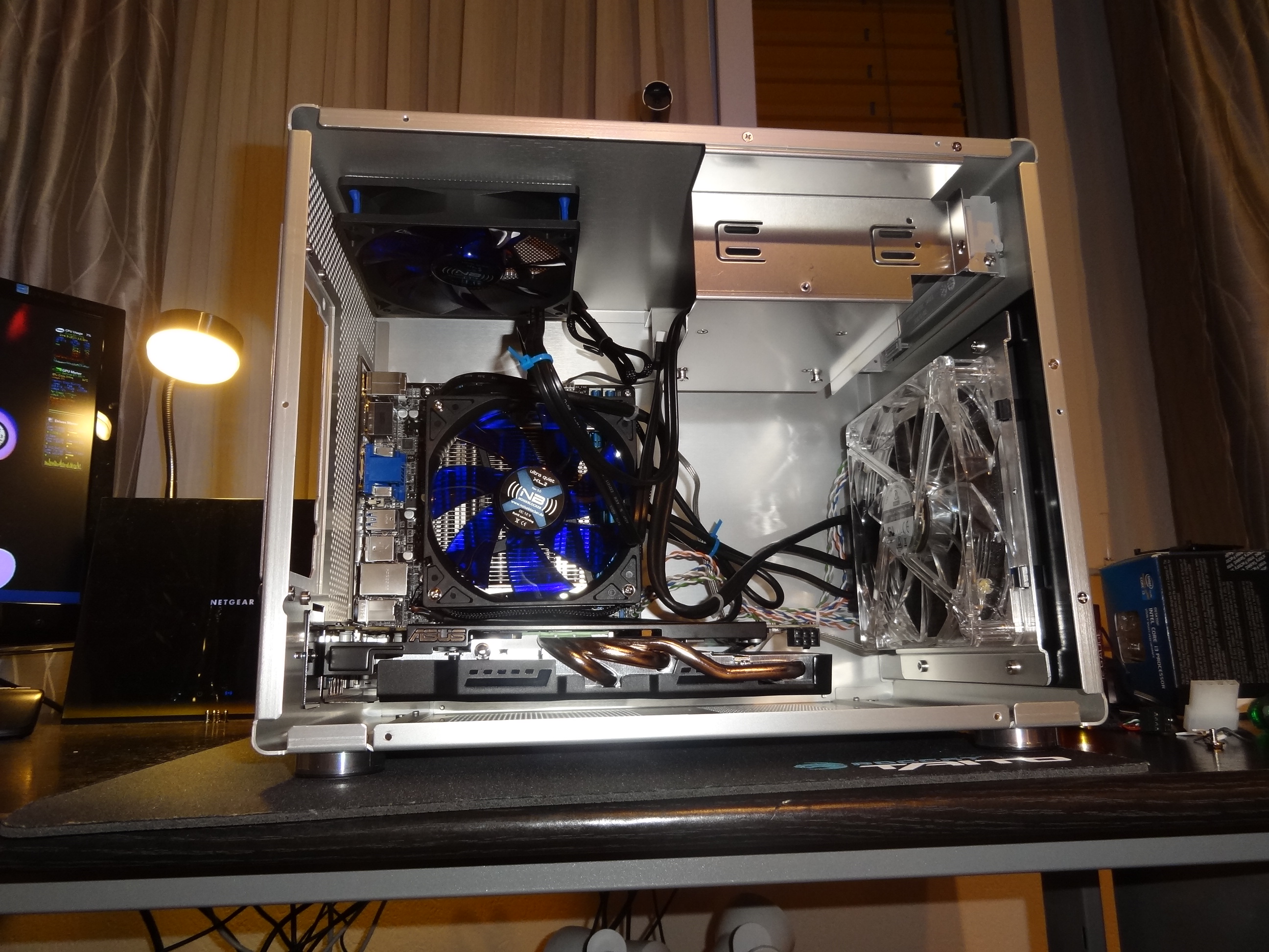

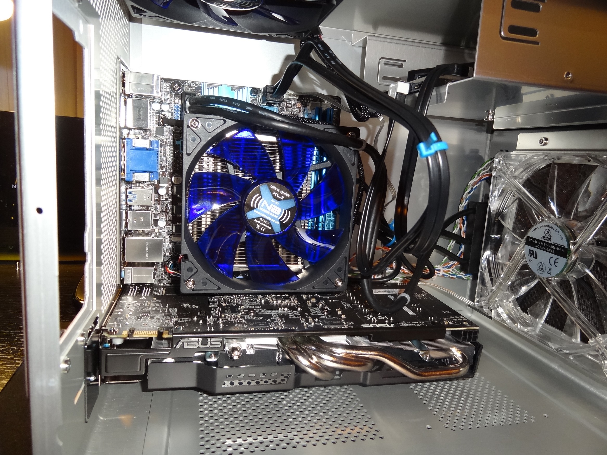

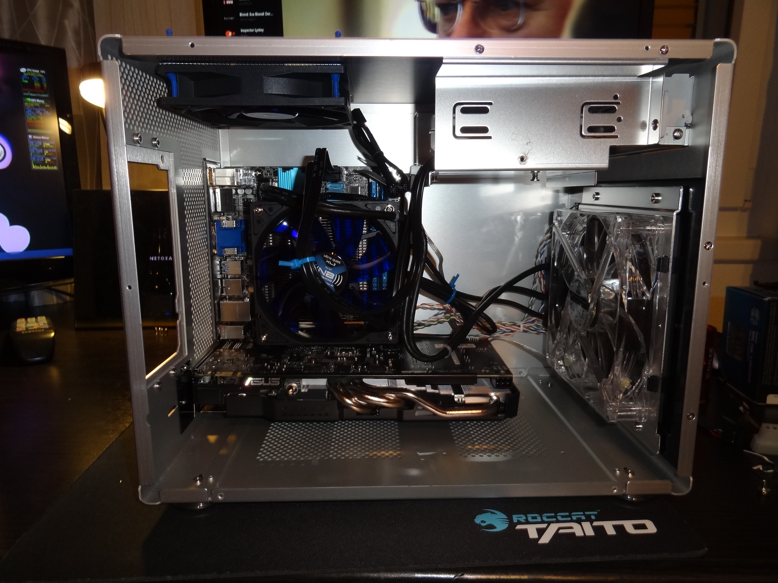

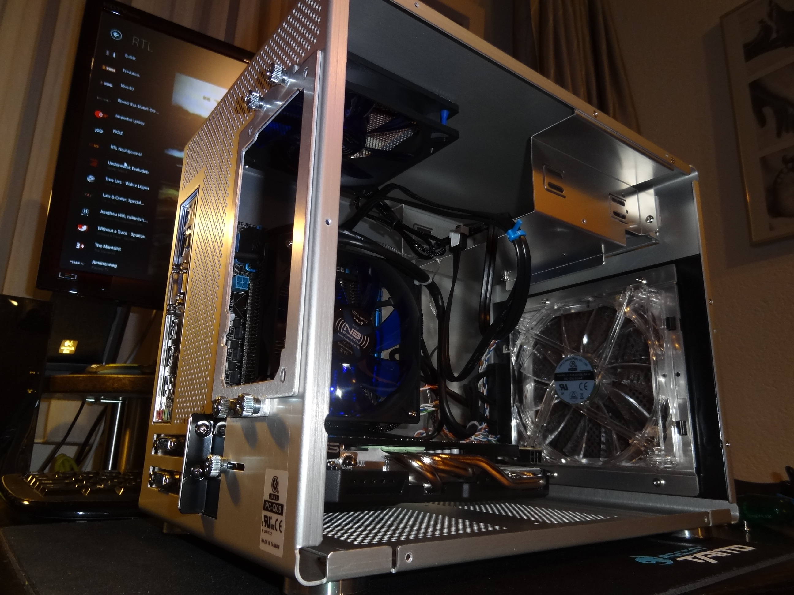

  • Guten Abend!
    Sooo, ich hab mir da mal was zusammengebaut = )
    Folgende Komponenten:
    Lian Li PC-Q08A ITX Tower ohne Netzteil silber
    430 Watt be quiet! Pure Power CM Modular 80+ Bronze
    Asus P8H77-I Intel H77 So.1155 Dual Channel DDR3 Mini-ITX Retail
    Prolimatech Samuel17
    120x120x25 Noiseblocker BlackSilent Fan XL2R (auf Samuel17)
    Enermax Gehäuselüfter Everest 12cm (als "Kamin")
    8GB G.Skill Ares DDR3-1600 DIMM CL9 Dual Kit
    Intel Core i3-3240 - 3.4 GHz, HT
    ASUS GTX660 DC2, 2GB
    OCZ SSD 120GB (für OS und Programme) - lag rum (glaubs mal bei Interdiscount für 79.- geschnäppchet)
    2,5" HDD 160GB 7200rpm (für Games) - lag rum (ricardo CHF 15.-)
    Microsoft Windows 8 64 Bit Deutsch OEM/SB
    Gekostet hat mich das ganze exakt CHF 600.- - jedoch ohne die GPU und ohne die SSD/HDD (die hatte ich schon ;-)). Mit GPU und SSD/HDD wären wir irgendwo bei 930.-
    Es sollte zuerst ja nur ein Streamer mit ein wenig Internet-Gedöns werden, nun spielt er BF3 auf Ultra... Bisschen drüber rausgeschossen, aber wer kennt das nicht, hehe. Ich dachte mir halt, dass das kommende GTA halt doch noch cool wäre mit Gamepad auf dem TV.

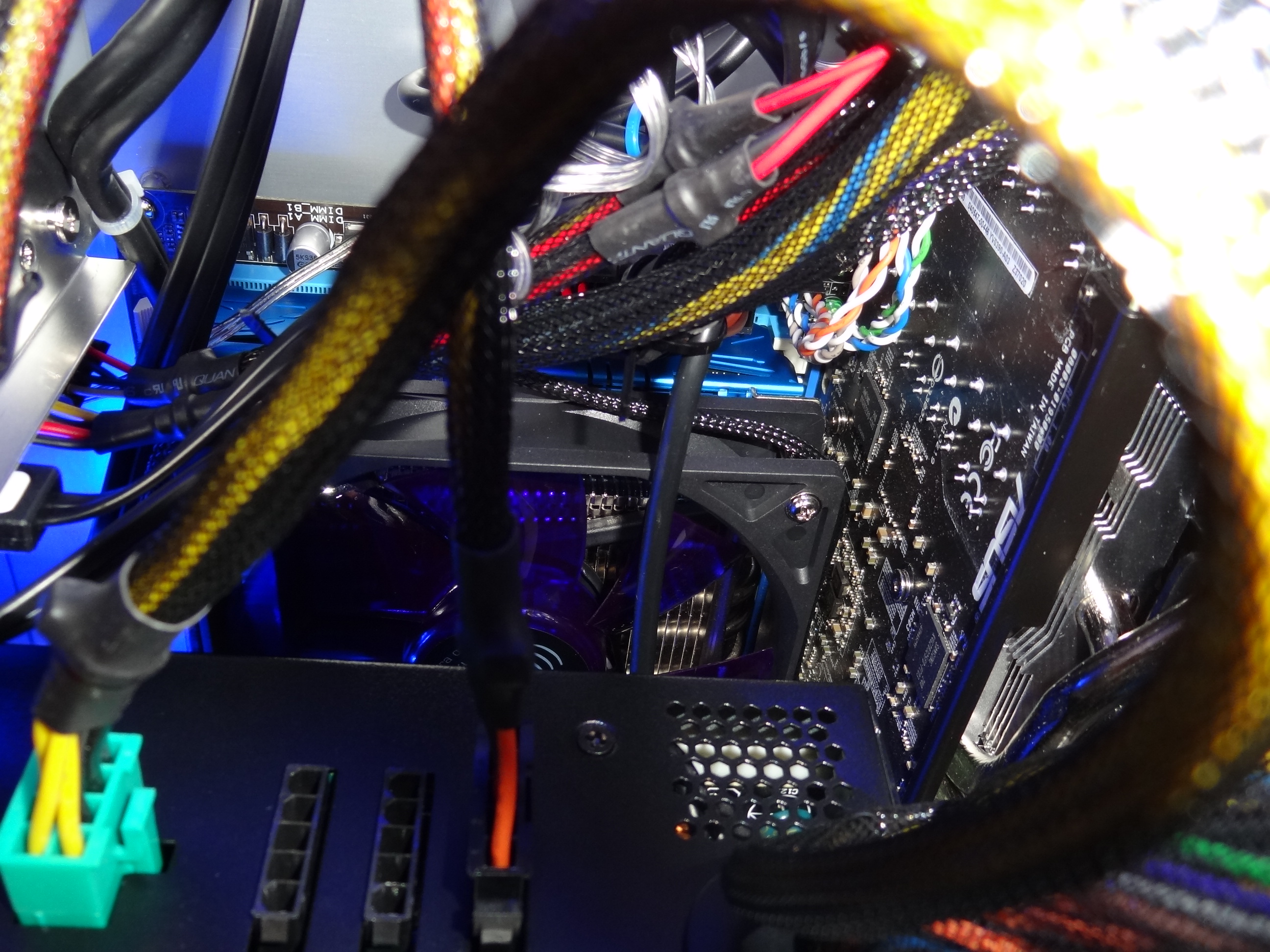

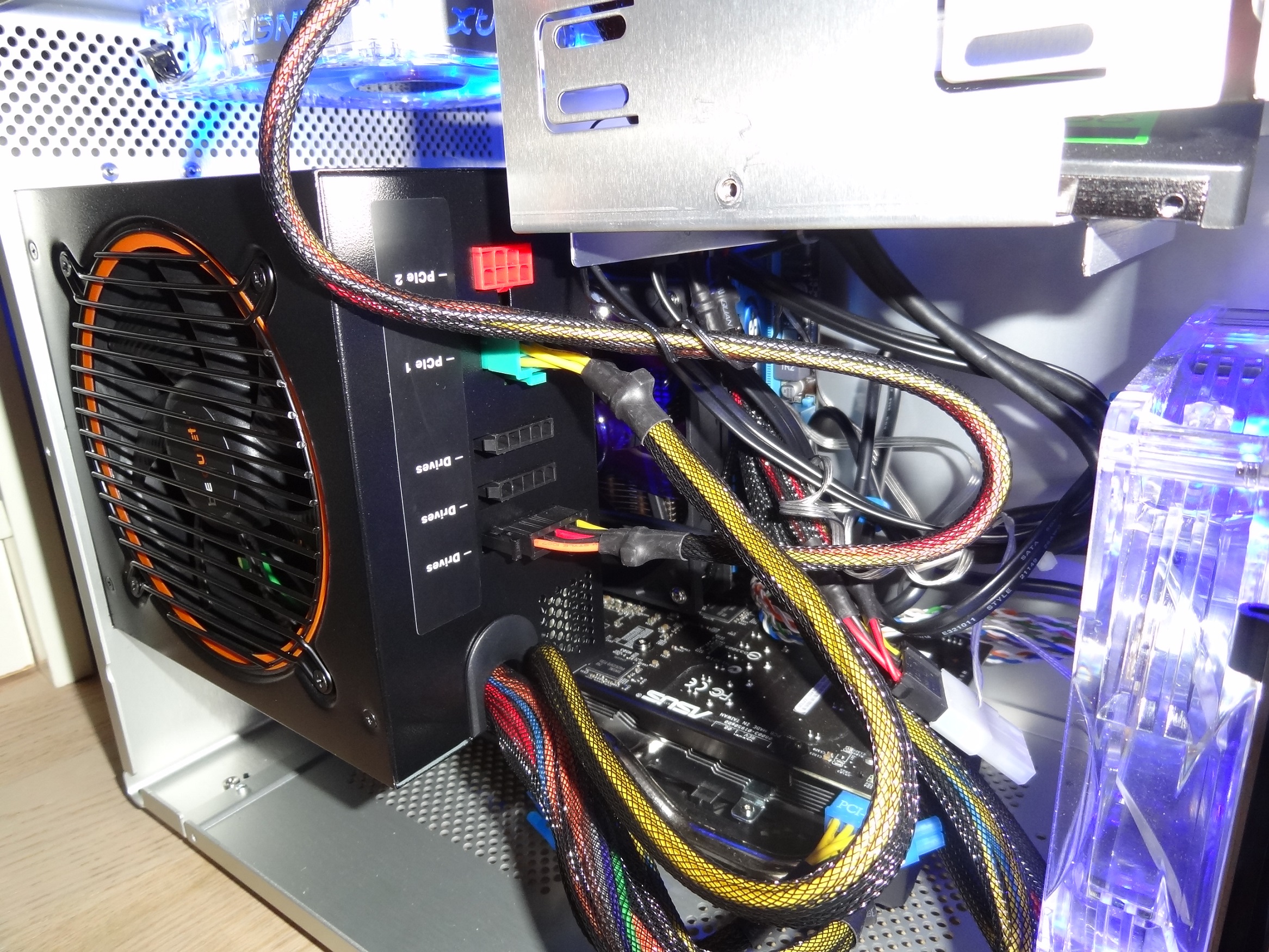

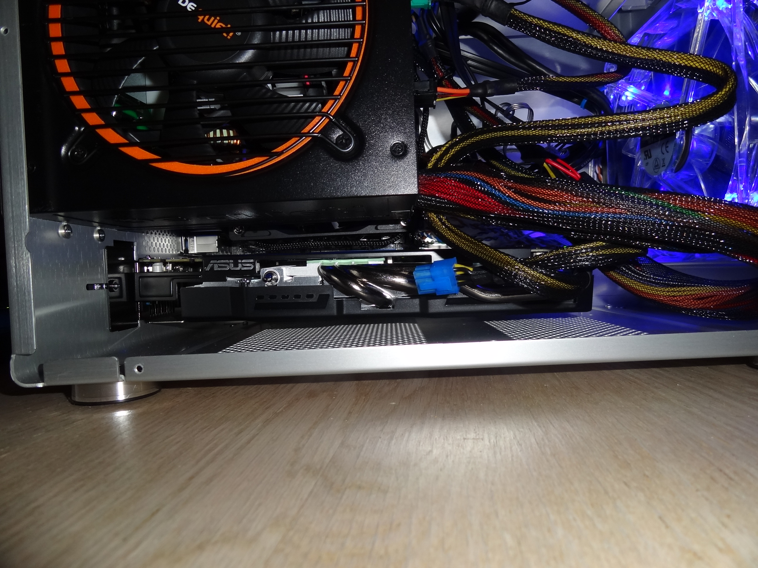

    Der Zusammenbau war nicht weiter schwierig, einzig das Kabelmanagement ist doof... weil gar nicht möglich. Wenigstens konnte ich mir ein paar Kabel sparen dank dem modularen NT. Hauptsache die Lüfter werden nicht behindert.
    Für den oberen Lüfter hatte ich zuerst einen anderen vorgesehen, der war aber dermassen laut, da direkt am NT angeschlossen. Der Enermax hat einen Temperatursensor und regelt sich selber runter --> nun also Wohnzimmertauglich.
    Ein DVD/Blueray-Laufwerk habe ich nicht verbaut, streame eh alles von der Syno. Dafür konnte ich dort die HDD verschrauben - die SSD liegt einfach auf der Festplatte :-).
    Die GTX-660 wird übrigens nicht ausgebremst durch den i3, der läuft äusserst flott.
    Weil ich selber gerne Bildli anschaue, poste ich noch welche.
    Einen schönen Abend!

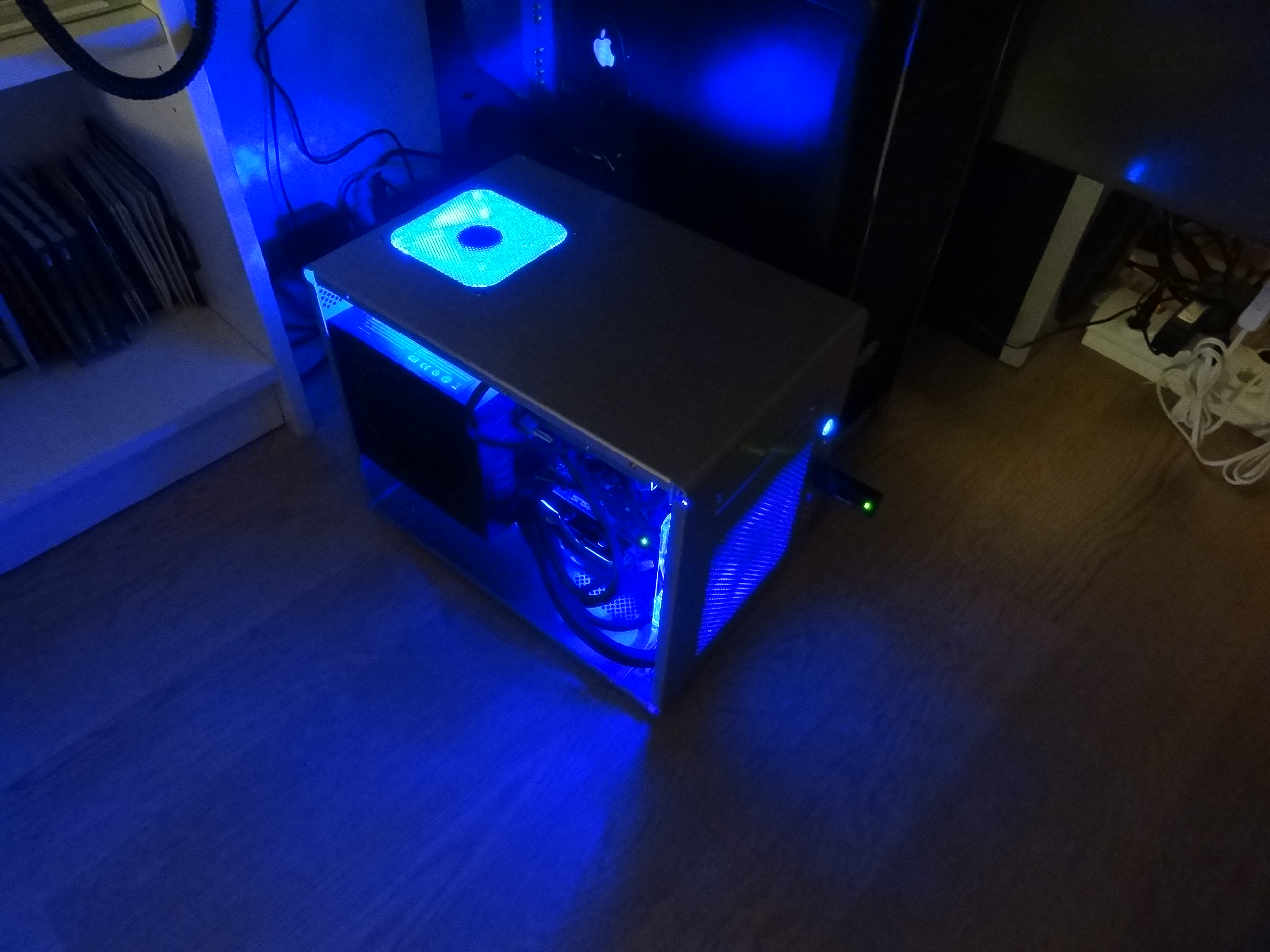

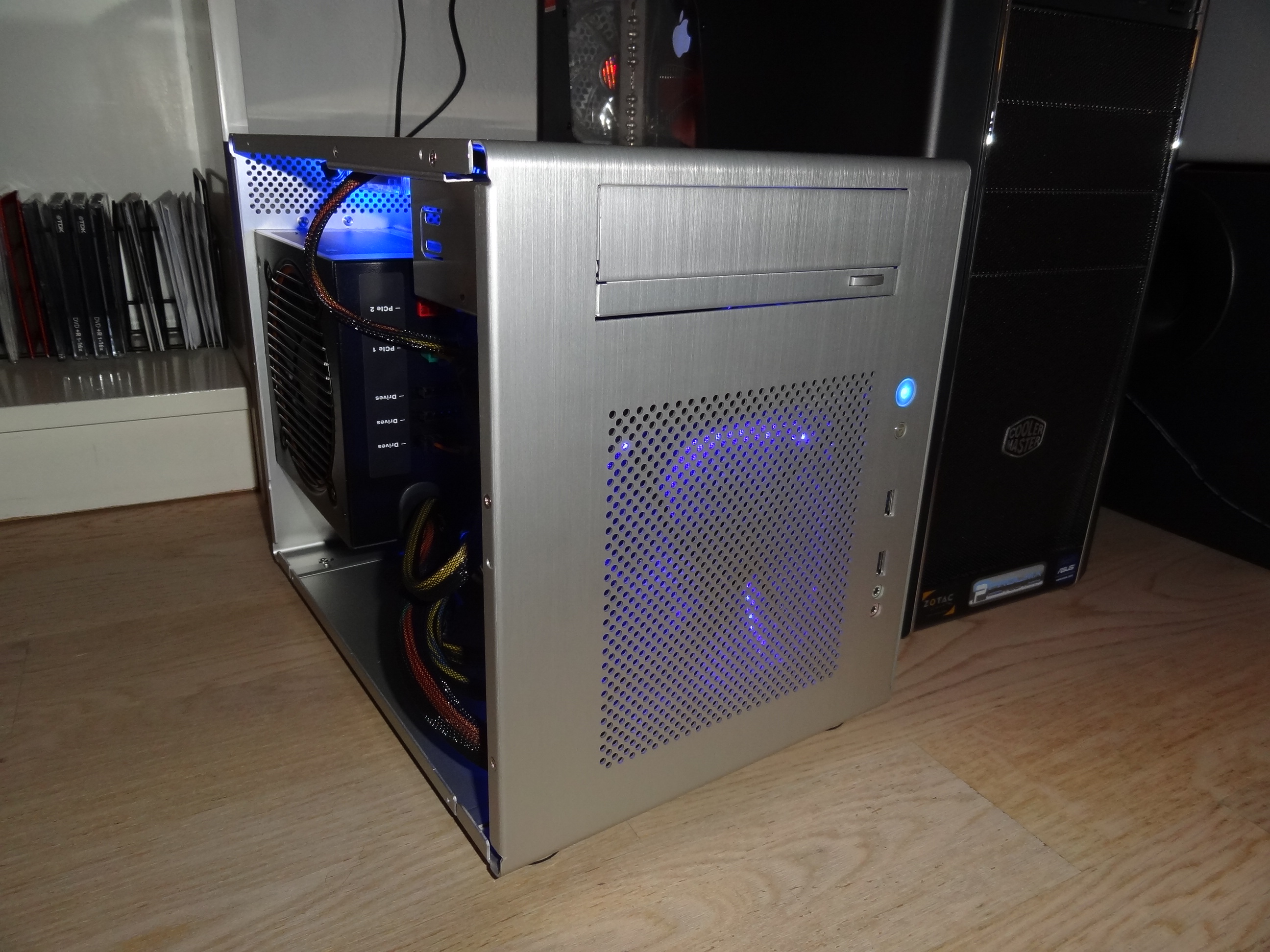

  • Sieht schick aus, ist für mich aber nicht wirklich ein HTPC
    Sieht nach zu laut aus. Ist zu hell und zu gross. Für mich.
    Benutze dieses Case:
    Aber muss ja für dich passen :-D
  • Genau ;-) Das hat aber seine Gründe:
    - verhältnismässig günstig gekriegt bei Brack für 230.-
    - braucht wenig Strom
    - nur 1 x 6 Pin Stromanschluss
    - sehr leise
    - genug Power für kommende Games
    - der HTPC war ein Weihnachtsgeschenk an mich selbst und Belohnung für viele Überstunden, hehe
    :: Hier könnte Ihre Hardware stehen :: "When does the Narwhal bacon?" ::
  • aixo: Ja, ist eher ein HTPC/Gamer-Hybrid :-) Laut ist der aber nicht wirklich und die LED's können abgeschalten werden.
