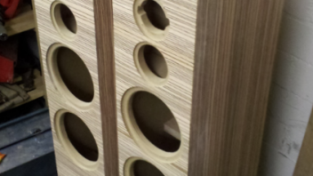

  • So, nun kommt wieder etwas BEwegung ins Projekt. Die Arbeit (bei der Arbeit) lässt langsam nach und die Platten wurden nochmals abgelängt :)
    Das Bauhaus ist also nicht wirklich zu empfehlen.
    Gestern habe ich den Fräszirkel zuende gebaut und eine Skala montiert. Als nächstes müssen mal die Lautsprecher verleimt werden ;)

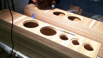

  • Vom Bretterstapel zur Box. Ein vielfaches simpler, wenn man winzweites Paar Hände zur Verfügung hat :)
    Aufzeichnen der Markierungen fürs spätere Fräsen.
  • Nach kurzem Probefräsen musste ich eine Absauganlage improvisieren.
    MDF ist, abgesehen vom attraktiven Preis, ein sehr bescheidender Werkstoff...
    Bei einem der letzten Fräsgängen musste natürlich noch etwas schief gehen...
    Ich hatte die Flügelmutter am Fräszirkel nicht hart genug angezogen. Somit ist der Fräskopf
    immer weiter nach Aussen gewandert und hat etwas zuviel Platz für das Bass-Chassis geschaffen ;(
    Natürlich habe ich mich tierisch aufgeregt und musste einen Moment nach draussen gehen und frische Luft schnappen.
    Bei der Gelegenheit habe ich mich auch gleich aus der Werkstatt gesperrt. Ein richtiger Murphy Moment :gap
    Ich dachte im ersten Moment, ich müsse den Patzer ausspachteln und anschliessend neu fräsen.
    Warum nicht mit demselben Werkstoff füllen? Das war jedenfalls die Frage die ich mir selber gestellt habe :)
    Die misslungene Stelle wurde sauber ausgefräst (Alles im selben Radius) und anschliessend ein passender Ring
    aus einem anderen stück MDF angefertigt.

  • Und so hat die Angelegenheit seinen Lauf genommen:
    Um den eingeleimten Ring bündig ab zu fräsen, musste ich eine entsprechende Ablagefläche für die Oberfräse bereitstellen.
    Und dies ist dabei herausgekommen :)
    Auf dem zweiten Bild ist der Rand schön vom Rest zu unterscheiden.

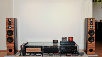

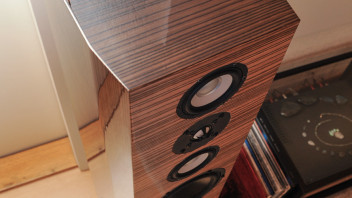

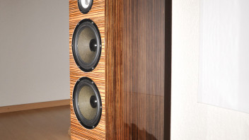

  • Die Lautsprecher habe ich gleich am Tag drauf zusammengeschraubt und einer ersten Hörprobe unterzogen :)
    Ich bin also sehr happy damit und warte gespannt auf das bestellte Furnier um weiter zu machen.
    Doch jetzt ist erst ein Bier angesagt :cheers

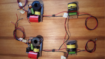

    Die erste Frequenzweiche zu löten hat mich beinahe 2h gekostet. -> wie stelle ich die Komponenten optimal auf, dass sie möglichst wenig Platz beanspruchen. Wo müssen nun die LS angeschlossen werden etc. Die zweite war in ~20min fertig :)

  • Hey Mike
    Danke Ja ich bin auch gespannt. Ich hab nochmals Jackson rauf gehauen und bis -12db geschraubt.
    Ich finde die Bässe kommen wirklich linear mit dem Rest des Pegels mit und es verschiebt sich.
    Ich bin gespannt was die beiden SymAsym's ausmachen werden. Bin schon am rumschauen wegen einem anderen Reciever ;)
    Hier noch die überarbeitete Version des Photoshop Gebastels ;)
