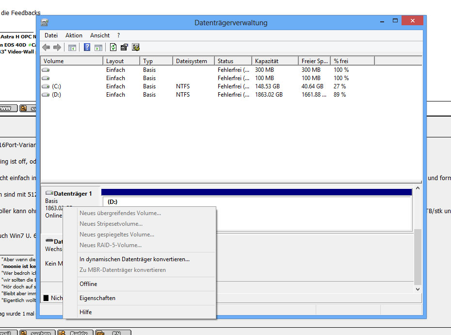

    Gibts hier welche, die im Titel genannten Raidcontroller kennen und/oder schon eingerichtet haben? Ich möchte gerne ein System einrichten mit 3 x 2TB RE4 WD's im Raid5-Verbund. Das ergibt rund 3,7TB nutzbar. Windows 7 Ultimate x64 ist als OS geplant. Nur gibts da maximal 2TB zu nutzen. Die restlichen 1,7TB sind zwar im Datenträgermanager ersichtlich, aber ich kann keine weitere Partition erstellen. Auch via Win7-Bootmenü oder Acronis Disk Manager geht nichts. In GPT umwandeln geht ebenfalls nicht.

  • FW ist die Neuste auf dem Controller. Treiber zum initialisieren im Windows ist ebenfalls der Aktuellste. Wie initialisiere ich als dynamischer Datenträger @ruffy?

  • Ist der blaue Balken im Bild beim Datenträger pissgelb? Dann ists schon ein dynamischer Datenträger.
    Edit: Soll das OS auf dem Raid-Array liegen? Booten ab Volumes mit >2TB wird nur mit UEFI unterstützt.
    Edit2: Hab gesehen das auf der LSI Seite fälschlicherweise 9.5.4 als neuster Treiber angegeben ist. 9.5.5.1 wäre der neuste http://www.lsi.com/downloads/P…x-96xx_9.5.5.1codeset.zip
    Dazu die neuste Firmware: http://www.lsi.com/downloads/P…codeset_fw4.10.00.027.zip
    Diese unterstützt 4TB Platten und beliebig grosse LUNs mit min. Vista als OS und wenn du nicht davon booten willst.
