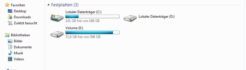

  • Ich bin mal wieder auf Tweakerhilfe angewiesen.
    Mein HTPC hat ein Raid5 mit 4x 2TB drin, verfügbar sind also 6TB.
    Das Ding ist nun etwa ein Jahr problemlos gelaufen und somit auch schon ordentlich gefüllt... eigentlich.
    Nun hab ich aber das Problem, dass plötzlich das Raid im Arbeitsplatz nicht mehr erkennt wird (siehe Anhang). Wenn ich es zu öffnen versuche meint er ich soll es formatieren.
    Der Drive check beim Startup verläuft ohne Fehler und in der Datenträgerverwaltung werden ebenfalls die vollen 6TB erkannt.
    Kann mir irgendjemand einen Tipp geben was es mir da zerschossen hat?
  • Es ist ein Promise SuperTrak EX8350 und das Raid hab ich direkt im Raidcontroller erstellt. Das Verwaltungstool sagt alles OK
    Hab aber gesehen das die Partition aus irgend einem Grund nicht mehr NTFS sondern RAW formatiert ist... wtf?
  • das dateisystem ist beschädigt und muss wiederhergestellt werden.
    mittels knopix oder anderer sw lässt sich das machen, ich benutzer dafür:
    http://www.runtime.org/data-recovery-software.htm
  • das wiederherstellen kannst du ohne datenverlust machen, solage du keinen mist machst ;)
    er liest bloss das bestehende datensystem aus - kannst sogar die daten vom r5 sicherheitshalber runterladen - würde ich dir sowieso empfehlen und danach das raid frisch aufsetzen und zurückkopieren.

  • Achso, nein hab noch nichts neu erstellt. Allerdings wäre das wohl die letzte Idee die ich hätte wenn alles versagt. Ist es möglich, dass er mir die Plattenreihenfolge durcheinander gebracht hat?
    R-Studio zB hat zwar die oberste Ordnerstruktur erkannt/gefunden, allerdings keine Files.
