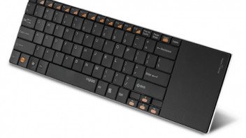

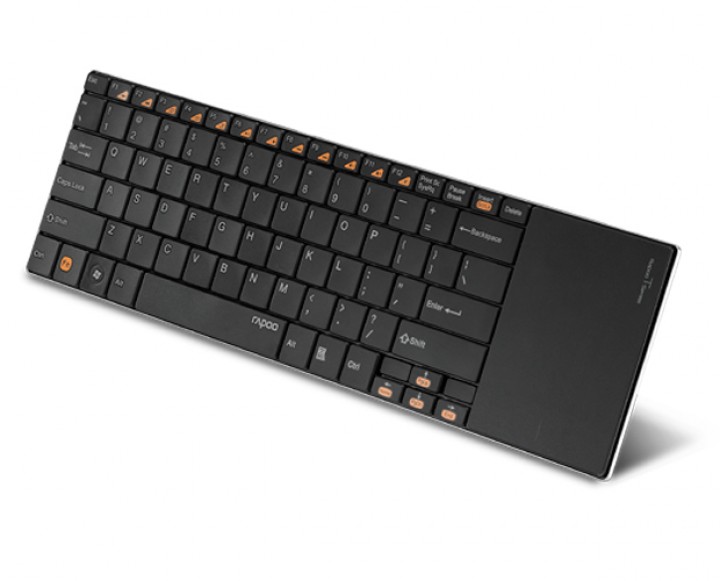

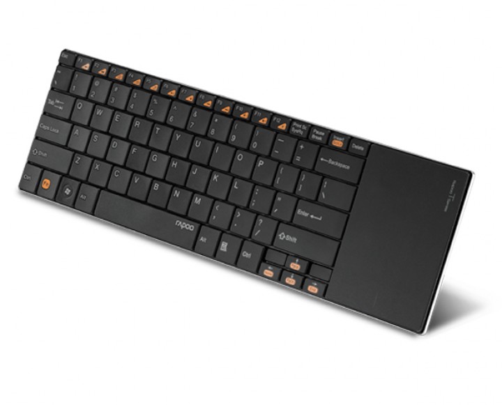

Da ich selber auch gerne eine vollwertige Tastatur am Mediacenter habe, hatte ich bisher eine MX5500 im Einsatz, welche ich aktuell gerade durch ein Rapoo Minikeyboard mit Touchpad ersetze Vielleicht auch etwas für dich?
