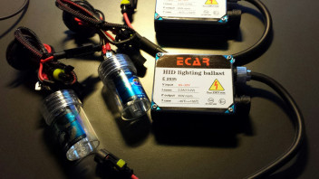

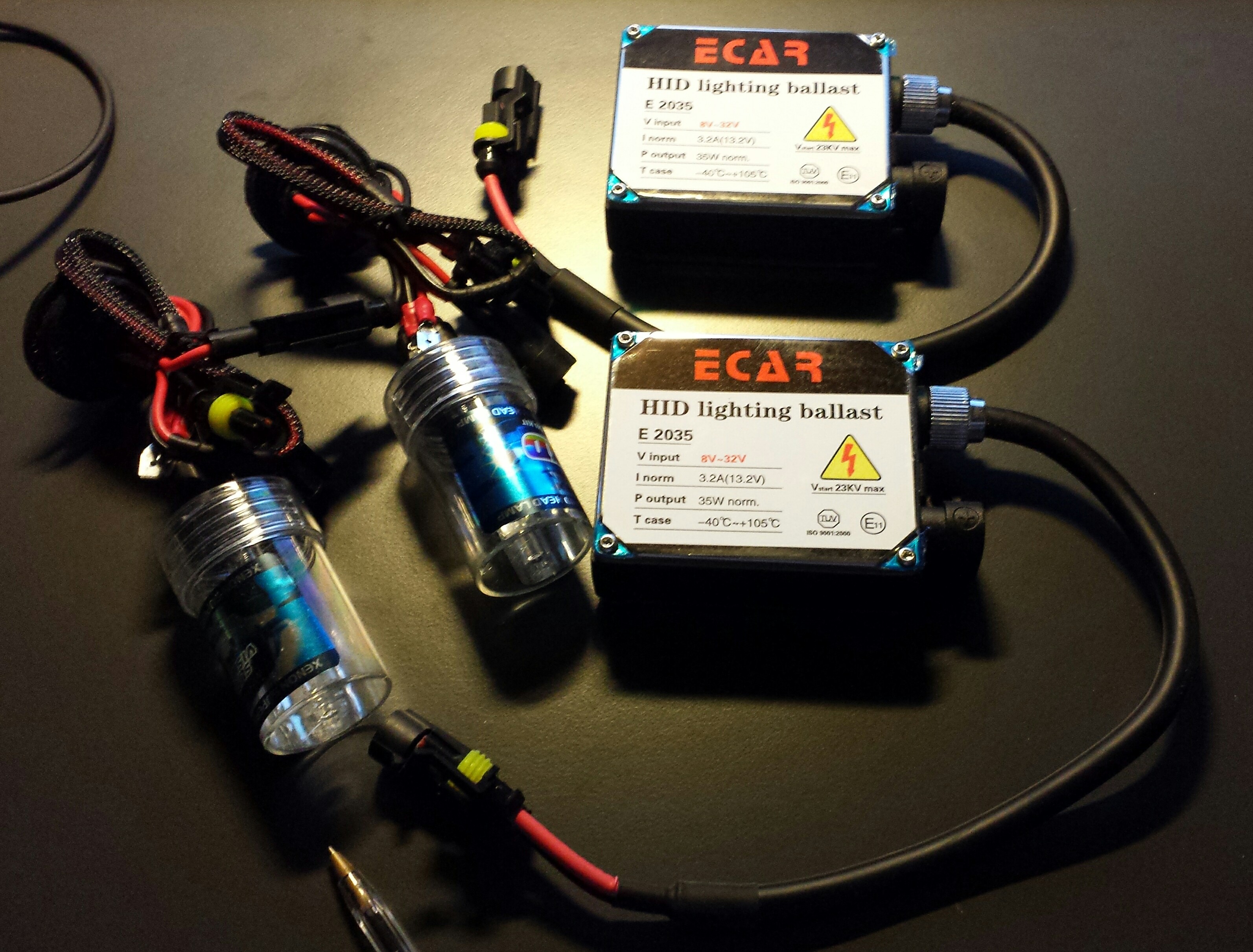

Xenon HID Headlamp Set (H7 6000K) [Preisupdate!]
