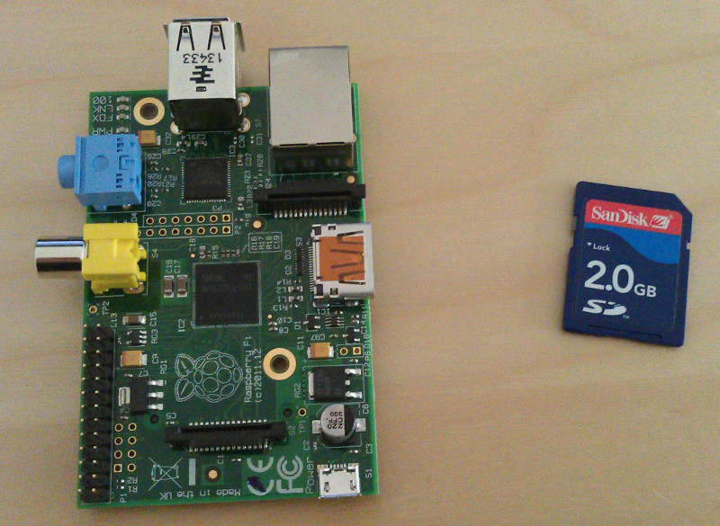

    • 1 alte SD-Karte von der Fotokamera hatte ich noch rumliegen
    • 1 Raspberry Pi, Tyb B (gibts für 50 schtutz beim digitec, cool 8)

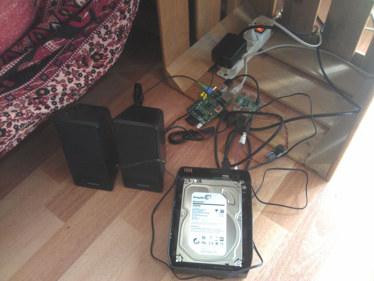

    Zuerst musste das zeug natürlich ausprobiert werden: Alles zusammengesteckt, Raspberry mit dem Handyladegerät an den Strom gehängt, Beamer eingeschaltet und gestaunt. Es dauert zwar ein wenig, bis das gerät XBMC gestartet hat (ca 30sec, der Kernel selber ist nach rund 3sec bereit und über ssh erreichbar), aber selbst 1080p Filme sind kein problem für das Gerät.
    Etwas Langsamer ist es bei der Darstellung der Oberfläche, es geht zwar ruckelfrei, aber doch nicht ganz so schnell, wie man sich das vom PC gewohnt ist.
    Steuern tu ich übrigens mit der XBMC remote App auf dem Handy. Man kann auch Maus und Tastatur oder Fernbedienungen anhängen, davon habe ich aber keine so herumliegen.

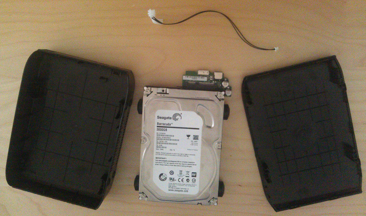

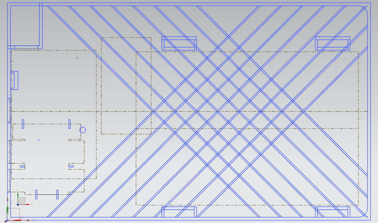

    Festplatte und USB Hub seziert und ausgemessen und im CAD ein gehäuse für alle drei Komponenten entworfen (Die gepunkteten Linien repräsentieren die HD, den HUB und das PI).
    Bei der Festplatte hat sich herausgestellt, warum sie so günstig war: Sie bezieht die 12V direkt vom Netzteil, die 5V aber vom USB anschluss. Einerseits ist das Raspberry nicht dafür ausgelegt, USB powered geräte anzuschliessen (wobei es im ersten test eigentlich funktioniert hat), andererseits will ich nicht nur nur ein gerät haben, sondern auch nur ein Netzteil.

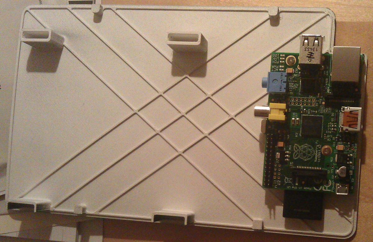

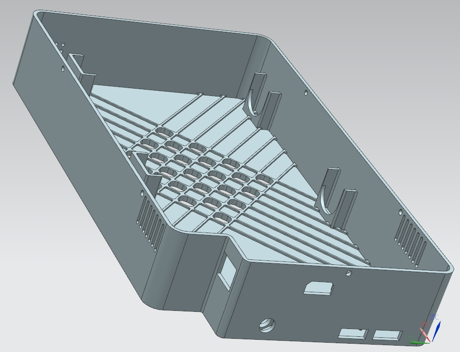

    Weil das PI die Anschlüsse auf alle Seiten verstreut hat, musste ich mich entscheiden, wie das Gerät im Gehäuse platziert werden soll. Ich habe mich schliesslich dafür entschieden, das PI im Deckel so zu montieren, dass der HDMI und der Ethernet Port direkt verwendbar sind. Somit muss ich nur den Audio verlängern. Der Runde Anschluss, der im Case bereits vorgesehen ist, ist der für die Strombuchse, ne Jack-buchse habe ich noch nicht, darum auch noch kein Loch dafür vorgesehen.

    • Meine SDCard ist nur Class2, empfohlen ist aber Class4 oder mehr - Evtl macht das noch etwas aus in der performance. (Allerdings galube ich, das wird vor allem nur auf die Startzeit auswirkungen haben.)

    • SD-Card: Ich empfehle dir noch eine Class 10 Karte zu kaufen. Das System greift nicht nur beim Starten drauf zu, es legt auch die Datenbank mitsamt Bildern und Infos dort ab. Du merkst den Geschwindigkeitsunterschied gut

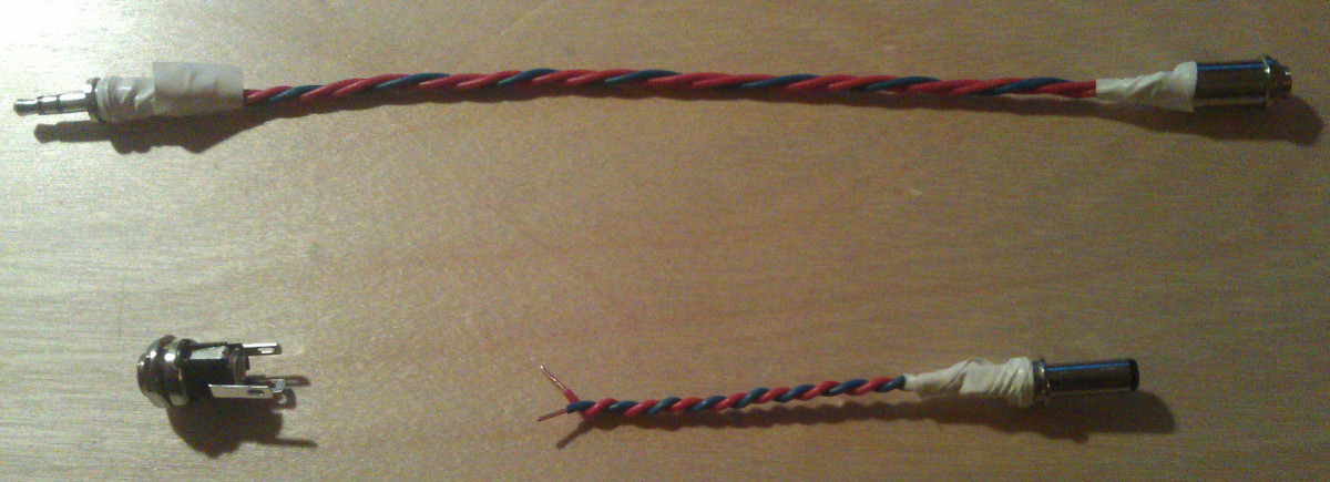

    Trotzdem hab ich mal mit dem Löten begonnen. Die Strombuchse werde ich dann erst mit dem SpaWa zusammen verlöten.

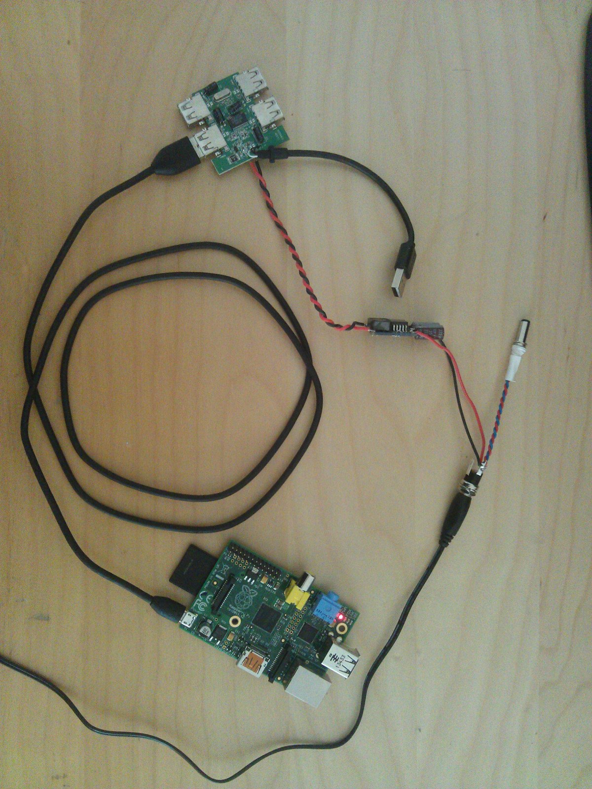

  • Der UBEC hat's geschafft, gestern tatsächlich noch angekommen :D
    Heute hatte ich zwischen Frühlingsputz noch etwas Zeit zum Löten gefunden.

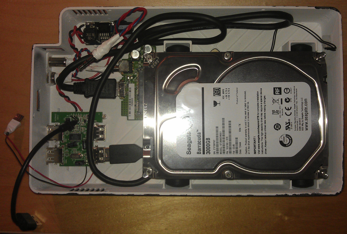

    UBEC und HD hängen nun am 12V DC in, der USB Hub am UBEC. Ich wollte eigentlich aus Platzgründen auf das Micro USB Kabel fürs Raspberry verzichten und die Stromversorgung via GPIO zu lösen. Da dazu aber eine gleichmässige Spannung sichergestellt werden muss (was ich ja nicht mit sicherheit kann, denn am Hub hängen ja auch noch die Platte und evtl. externe Geräte, von denen ich den Einfluss auf die Spannung nicht wirklich kenne.
    Drum habe ich die Platzprobleme so gelöst, dass ich das Micro USB Kabel geschält habe und direkt an den Hub gelötet habe. Im Funktionstest hats jedenfalls gut geklappt.

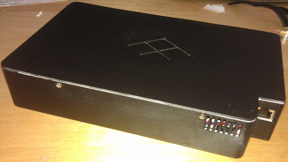

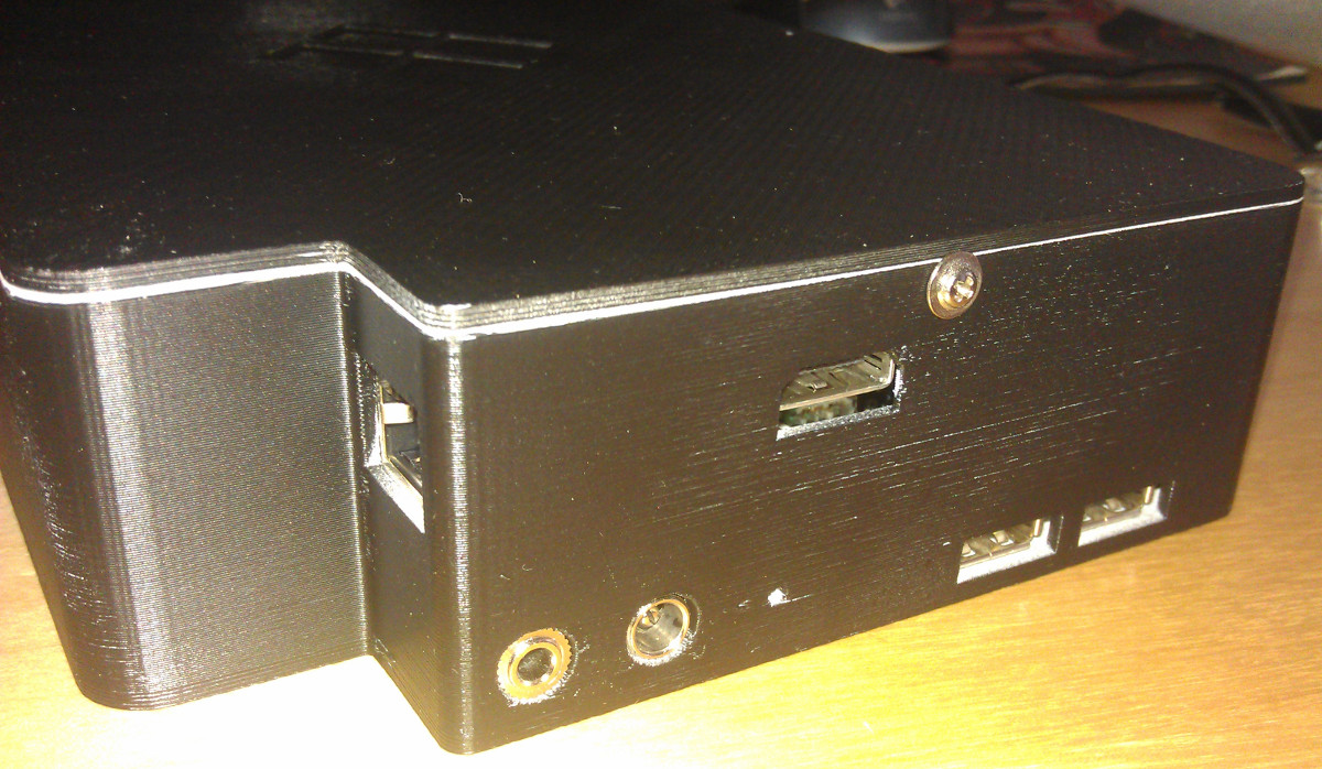

  • Soo, das Case ist eigentlich schon länger da, Grosses Danke and GP! :rock
    Nun finde ich auch Zeit, das Resultat noch zu dokumentieren.
    Meine grösste Sorge war, das grosse, "gschtabige" USB3 Kabel ins Case zu quetschen. Dank dem Platz neben der HD ists nun recht gut gegangen. Den USB Stecker vom Hub musste ich allerdings noch schälen, damit ich das Kabel eng genug knicken konnte (da habe ich mich bereits beim Design verrechnet).
    Die Schraubenlöcher fürs PI sind genial herausgekommen, da konnte ich die üblichen M2.5 Metallschrauben verwenden. Für den Deckel wollte ich ursprünglich M3 Metall nehmen, die liessen sich aber nicht so gut reindrehen, darum habe ich da Holzschrauben aus dem Fundus hervorgekramt. Funktioniert so auch super.
    Beim Loch für den HDMI-Anschluss habe ich mich ebenfalls um nen Millimeter verrechnet, das Kabel geht aber zum Glück trotzdem rein (ich habe 0.5mm spiel gelassen und den zweiten halben Millimeter kann man noch drücken :))
    Alles in allem bin ich nun voll happy damit :D
