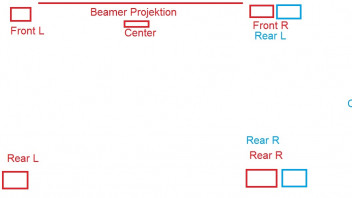

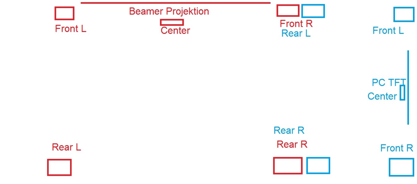

    In meinem Büro habe ich den PC mit 1x AV Receiver, Lautsprechern und Beamer.
    Der Beamer projiziert auf die Wand links von PC / Arbeitsplatz (90° gedreht gegenüber dem Bildschirm). das video signal wird / könnte gleichzeitig auf bildschirm und beamer ausgegeben werden (gleiche auflösung) - nur den sound möchte ich entweder beim pc (blau) oder beamer (rot) hören.
    das muss über alle HDMI eingänge funktionieren: pc, ps3, bluray player, ...
    was ich suchen würde wäre 1 input und 2 output mit jeweils 10 kanälen (5x rot und 5x schwarz).
    falls ich so einen "umschalter" selberbauen würde, was muss ich beachten? reicht es aus 10x schalter zu verwenden und diese entsprechend zu verkabeln?
    kennst du so etwas, gibt es so etwas oder hast du eine andere lösung?

  • Ev. via 2 Soundkarten?
    photos — music — insta
  • Ich würde das mit 5 Relais (DPDT) machen, die jeweils 1 Kanal schalten können (Rot + Schwarz auf ein Relais). Schalten solltest du aber nur wenn kein Signal anliegt, am einfachsten geht das wohl mit einem Kippschalter den du manuell bedienst.
