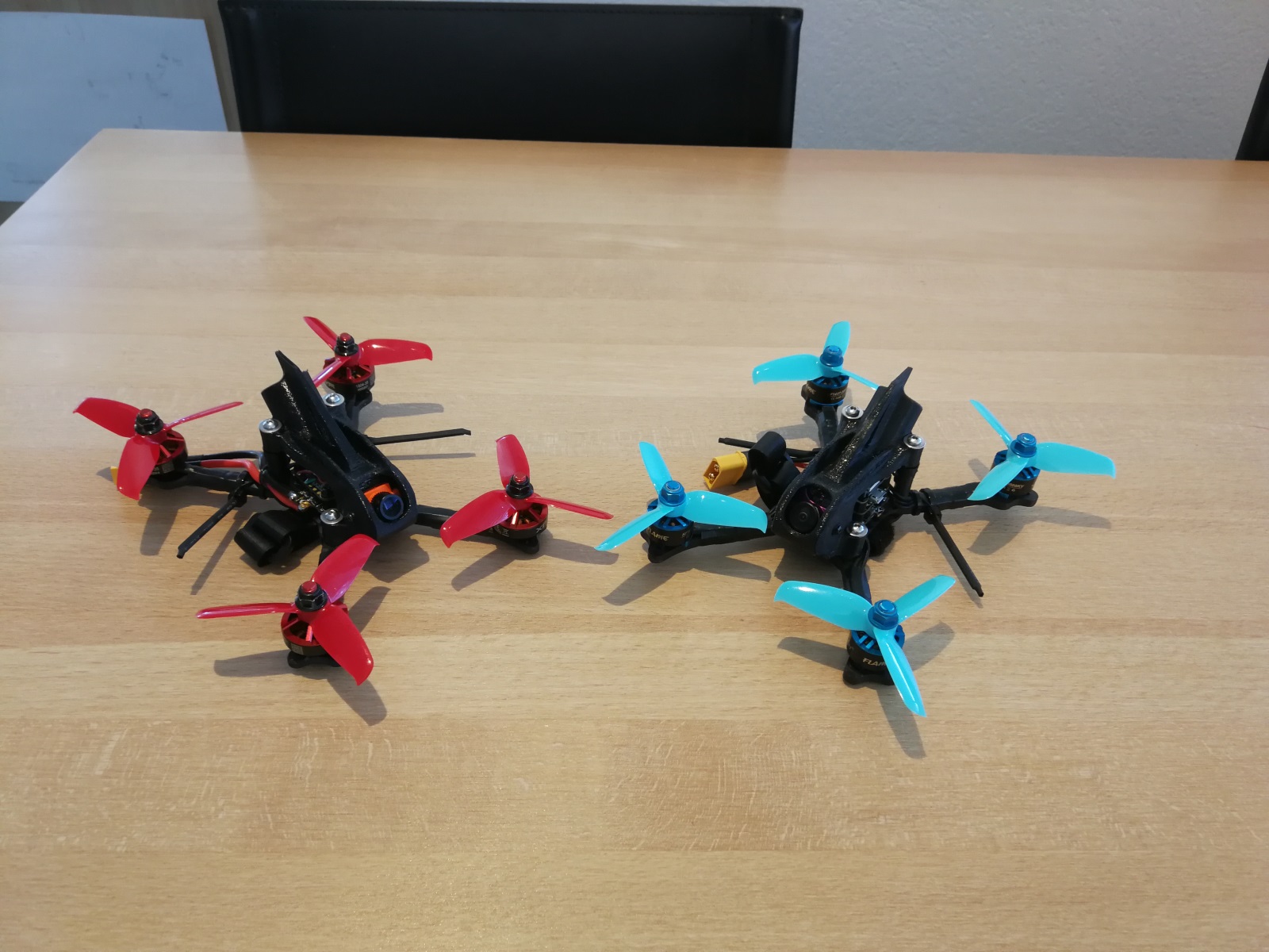

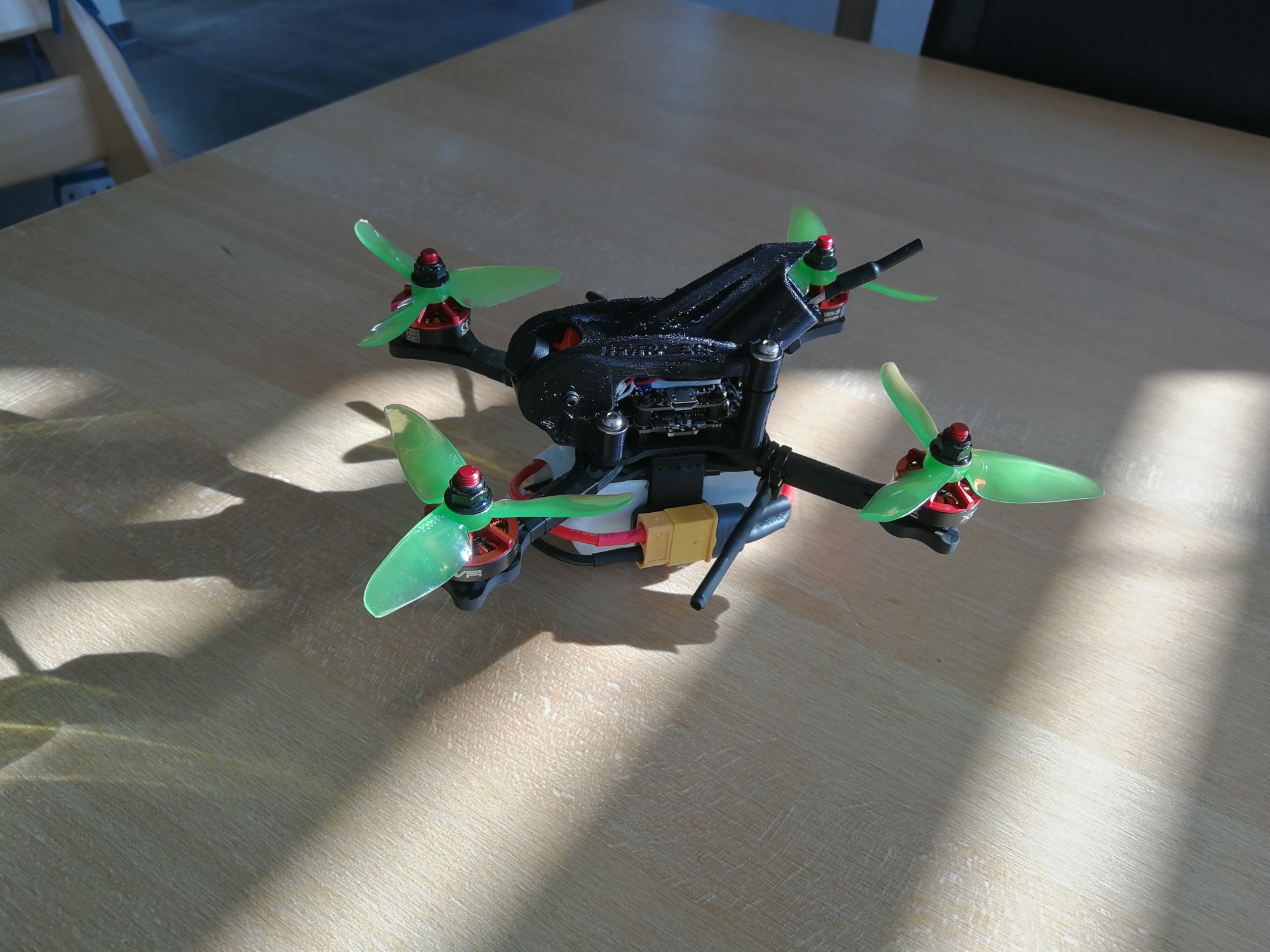

Nach gut 3 Wochen ist mein HGLRC XJB-145 aus China angekommen. Der bereits verbaute FrSky XM+ Empfänger hatte leider die internationale Firmware drauf, daher habe ich einen noch vorhandenen XM+ mit EU LBT Firmware eingelötet. Den ausgebauten Empfänger werde ich bei Gelegenheit noch auf EU LBT umflashen.
Da ich den Empfänger eh umgelötet habe, wurde dieser gleich innerhalb des Frames untergebracht und die Antennen an den vorderen Armen angebracht. Auch den Mount für die GoPro habe ich entfernt, da das zusätzliche Gewicht durch die Kamera (fast 100g) sich bei einem derart kleinen Quad ohnehin sehr negativ auswirken würde.
Flugbereit mit einem 4S 850mAh Lipo wiegt der kleine Flitzer nun knappe 240g.

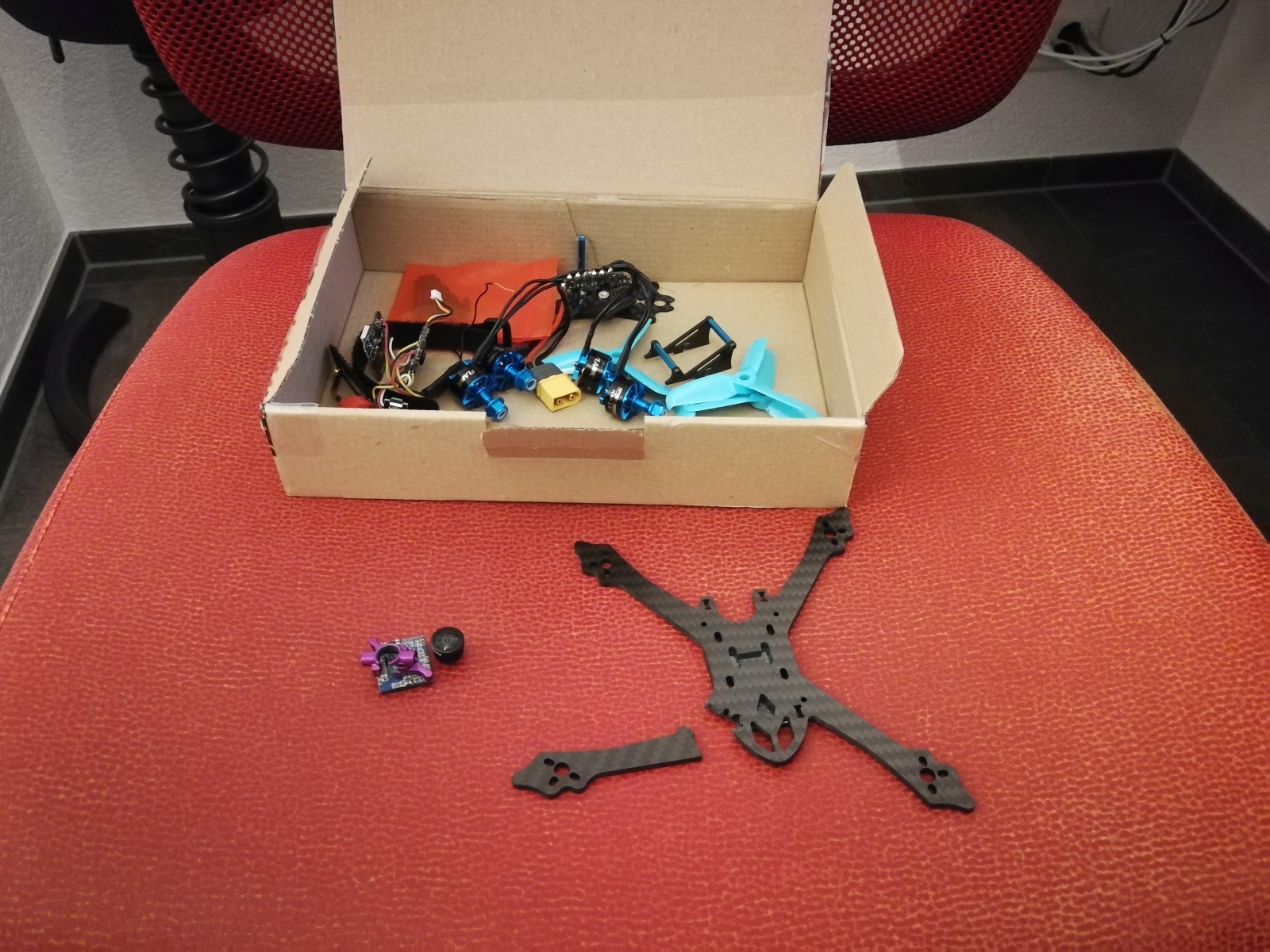

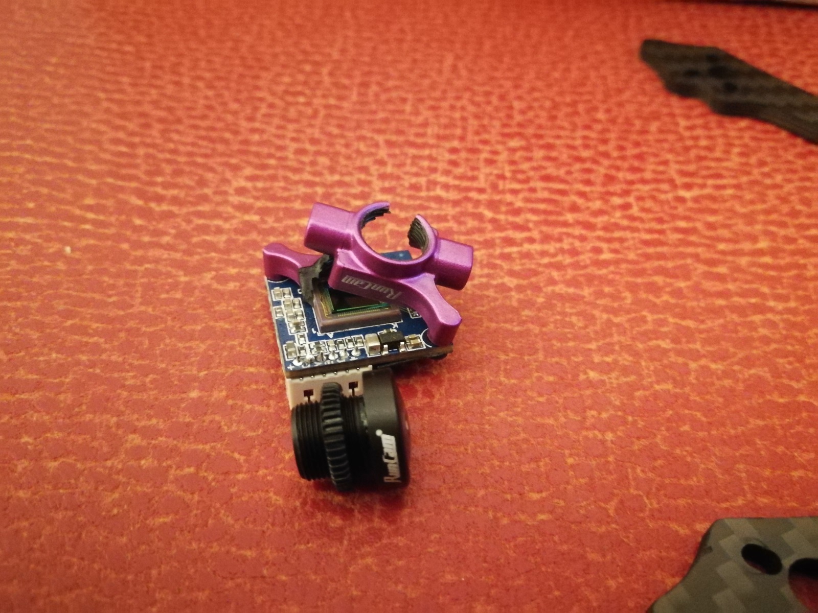

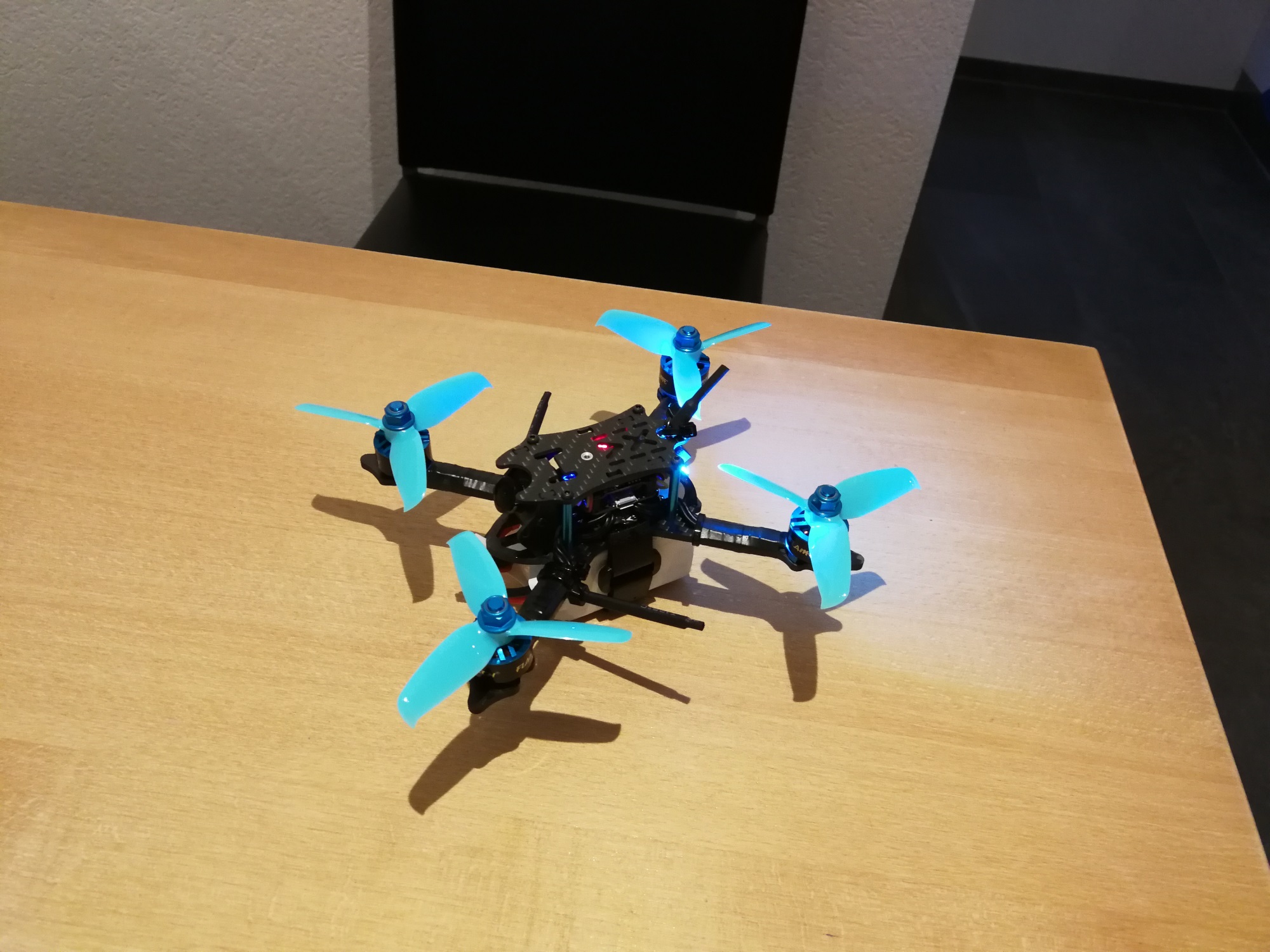

Vorletztes Weekend hatte ich den ersten richtig üblen Crash. Der HGLRC XJB-145 und auch der Lipo haben mir den Absturz doch ziemlich übel genommen... ![]()
Das gesamte Innenleben des XJB-145 habe ich dann in einen zweiten RaceX Mini Frame umgebaut (ist sehr praktisch für die Ersatzteilbewirtschaftung) und zum Glück konnte man auch das Gehäuse der Kamera einzeln bestellen. Der Lipo hat übrigens nicht gebrannt, sondern die Zellen haben eine nach der anderen unter Entwicklung von etwas Rauch und Wärme "ausgegast".

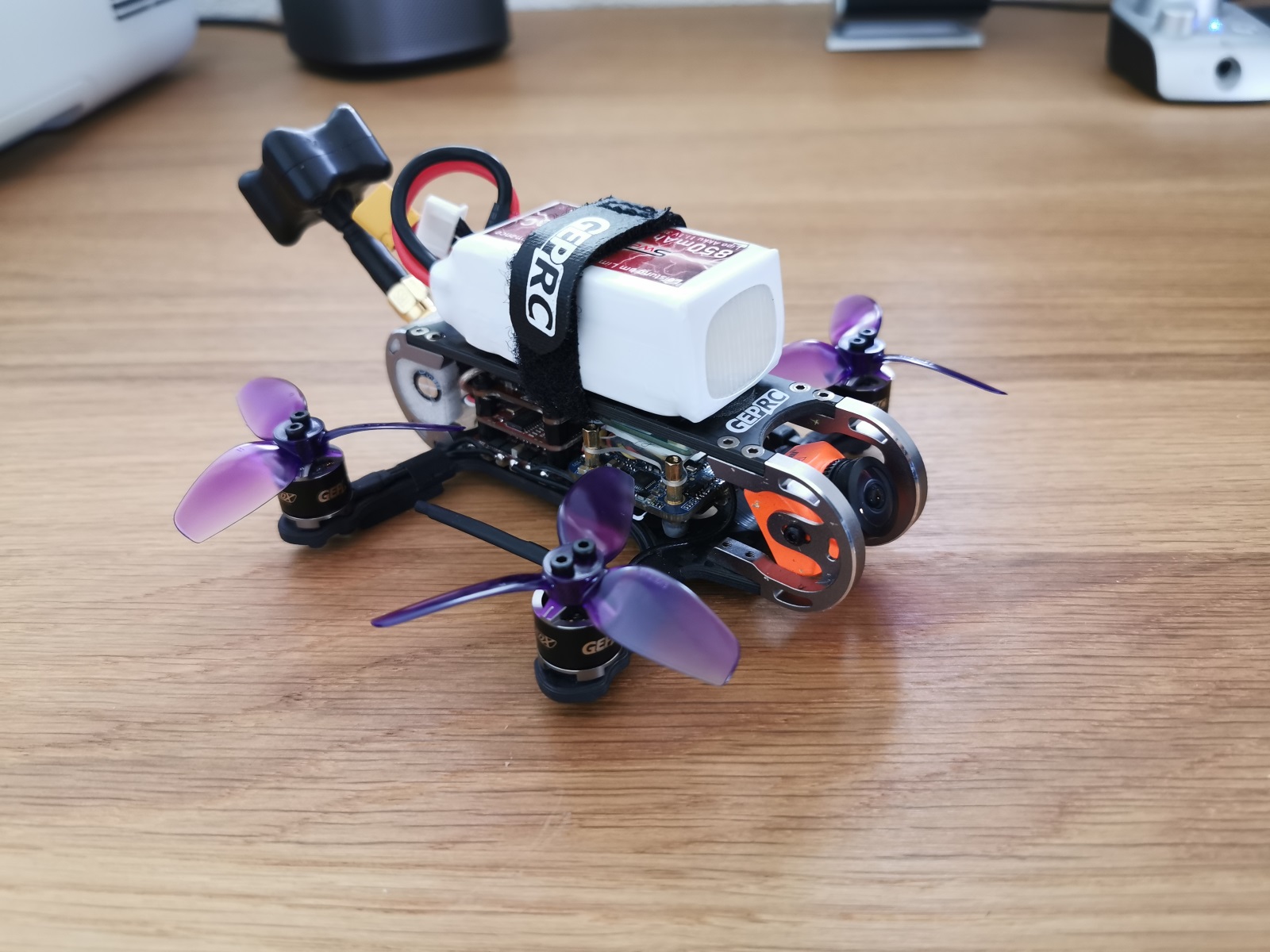

Wieder mal gab es Zuwachs im Hangar.
 Ein GepRC Cygnet 2 Zoll, den ich auf (gerade so passende) 2,5 Zoll Propeller umgebaut habe. Das Ding ist klein, extrem leise und wiegt flugbereit nur 200g. Dank der Runcam Split lassen sich aber dennoch HD Aufnahmen auf SD Karte aufzeichnen und die Flugperformance mit 3S Akku ist genial.
