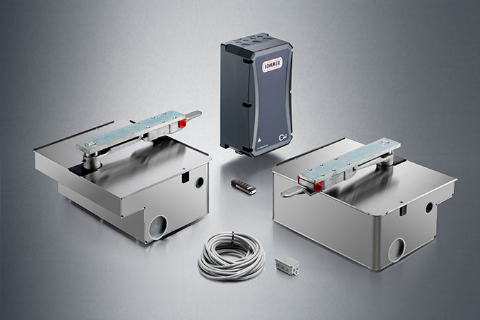

    Es handelt sich um einen Drehtorantrieb.
    200 Watt, 24 Volt sind nötig. Das Ding sitzt in der Steuerzentrale drinnen.
    Für 2x Motoren und die dämliche Drehleuchte, die gelbe.
    Da ist ne 24 Volt, 55 Watt Birne drinnen und es wird knapp für die Motoren.
    Die Steuerung erkennt die Position des Torflügels und diese spinnt wenn das Rotationslicht zu viel Strom braucht.

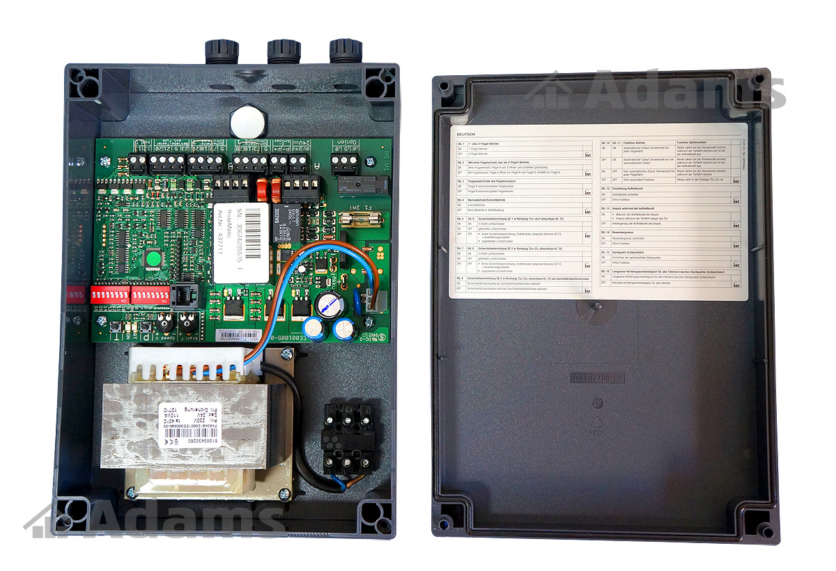

    Habe den original Ringtrafo mit einem viereckigen ersetzt aber das Ding wird sehr heiss. Nur im Stand-by Betrieb. 70-80°C werden nach kurzer Zeit erreicht.
    Erhöht sich nicht weiter. Aber ich will ihn auch ersetzten, ist mir zu gefährlich für die Steuerung falls er abraucht. Ne neue Zentrale kostet im Wallis etwa 550Fr.
    Sommer vertreibt neue Steuerungen die nicht kompatibel sind mit den alten Motoren und deren Sensoren für die Position des Torflügels.
