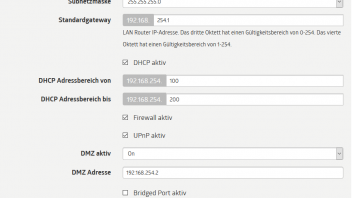

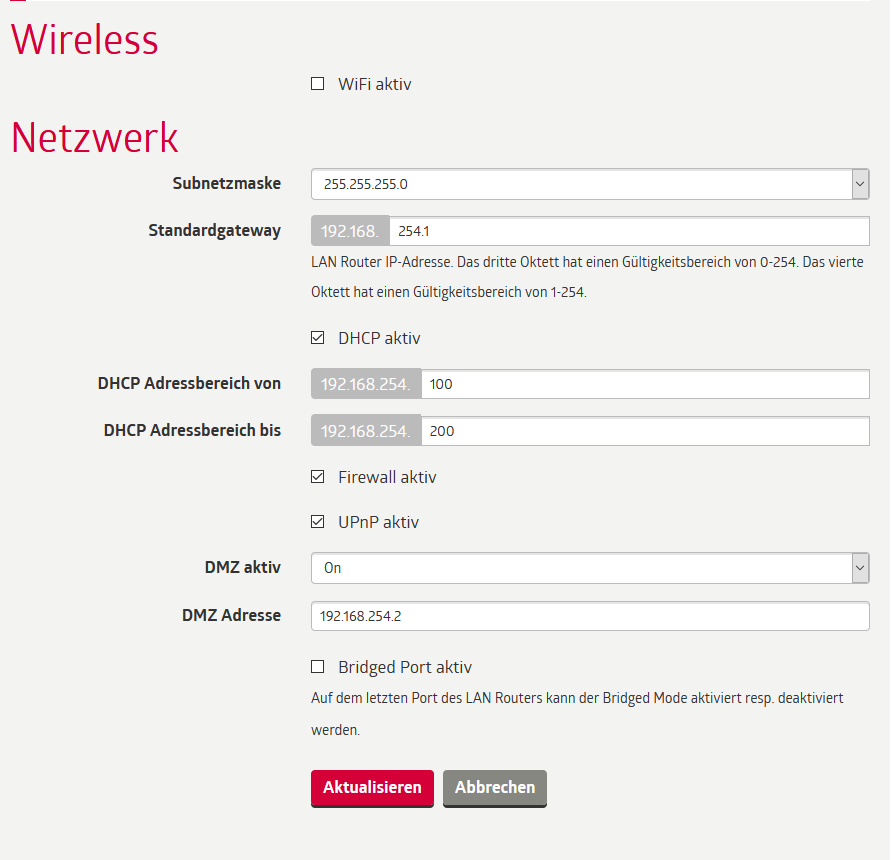

  • Hmm, so wies scheint habe ich doch das "Double NAT" Problem (Siehe Bild).
    Ich nehme an, ich muss den Bridged Mode nutzen, oder?

    Ist das Fiber Modem von Quickline, kann man Online konfigurieren.
    Jetzt hats übrigens geklappt, habe den Bridged Port genommen und Plex bleibt sichtbar.
    :applaus
    Ich habs nun aber so gemacht:
    Internet -> Fiber Box (Bridged Port) ->
    USG -> LAN1 (192.168.1.1/24) -> Switch -> Alle Geräte + Plex Server LAN Karte 1
    USG -> LAN2 (192.168.2.1/24) -> Plex Server LAN Karte 2
