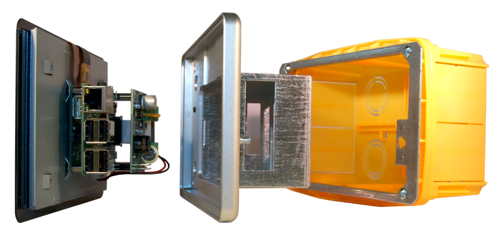

  • Habe ähnliches vor, ich liebäugle aktuell mit dem System im Anhang. Bin aber an Erfahrungswerten sehr interessiert. das KNX System ist etwas gar teuer.
    gibts dazu einen Link? Ich hab mal bei Etavis angefragt, wie sie es umsetzen würden. Die haben anscheinend Erfahrung mit Smart Home
  • Also ehrlichgesagt hab ich nach "Raspberry display wall mount" gegoogelt... ;-)
    Ich hab das gleiche Thema aktuell. Neubau, alles automatisiert, aber kein "System" ala KNX, Loxone etc. da ich nichts proprietäres will. Ich führe ausnahmslos jedes Kabel via Steigzone über den Keller und da kann ich dann machen was ich will. Aber auf jedem Stock gibts ein Bedien-Panel und da bin ich aktuell noch am schauen ob's ein Tablet gibt oder eben so was wie im Anhang.

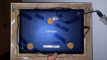

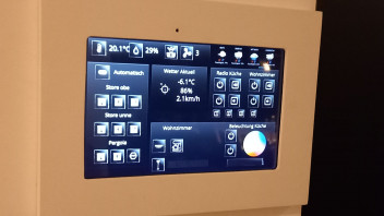

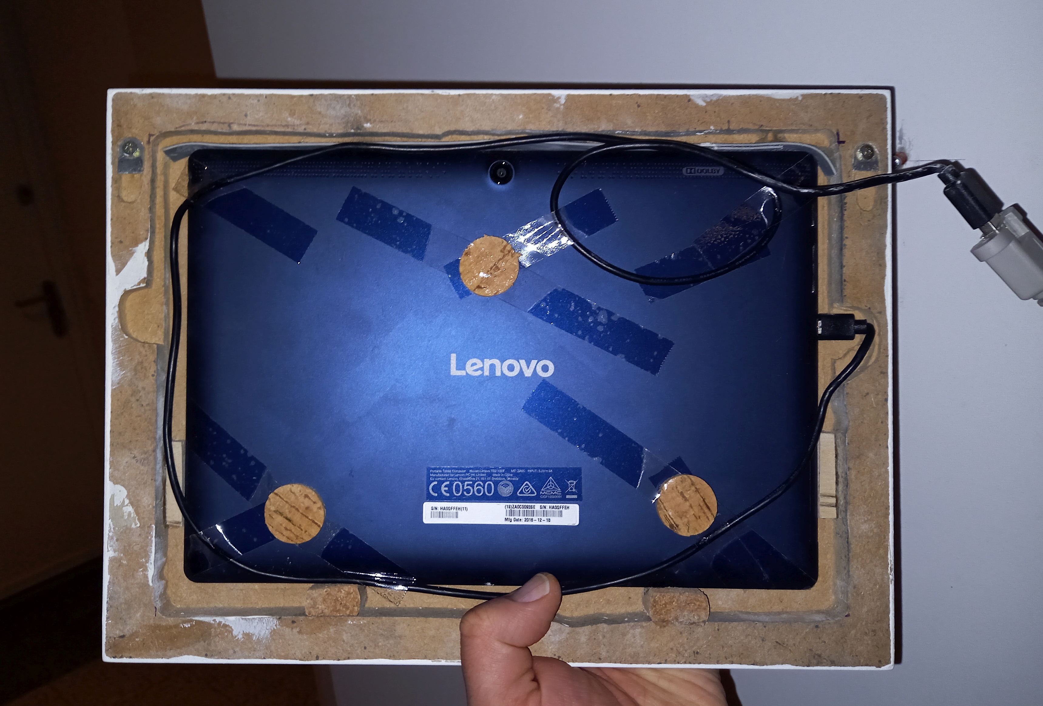

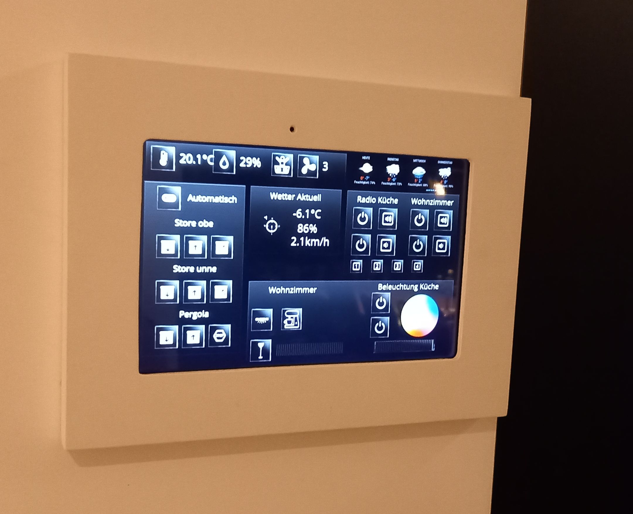

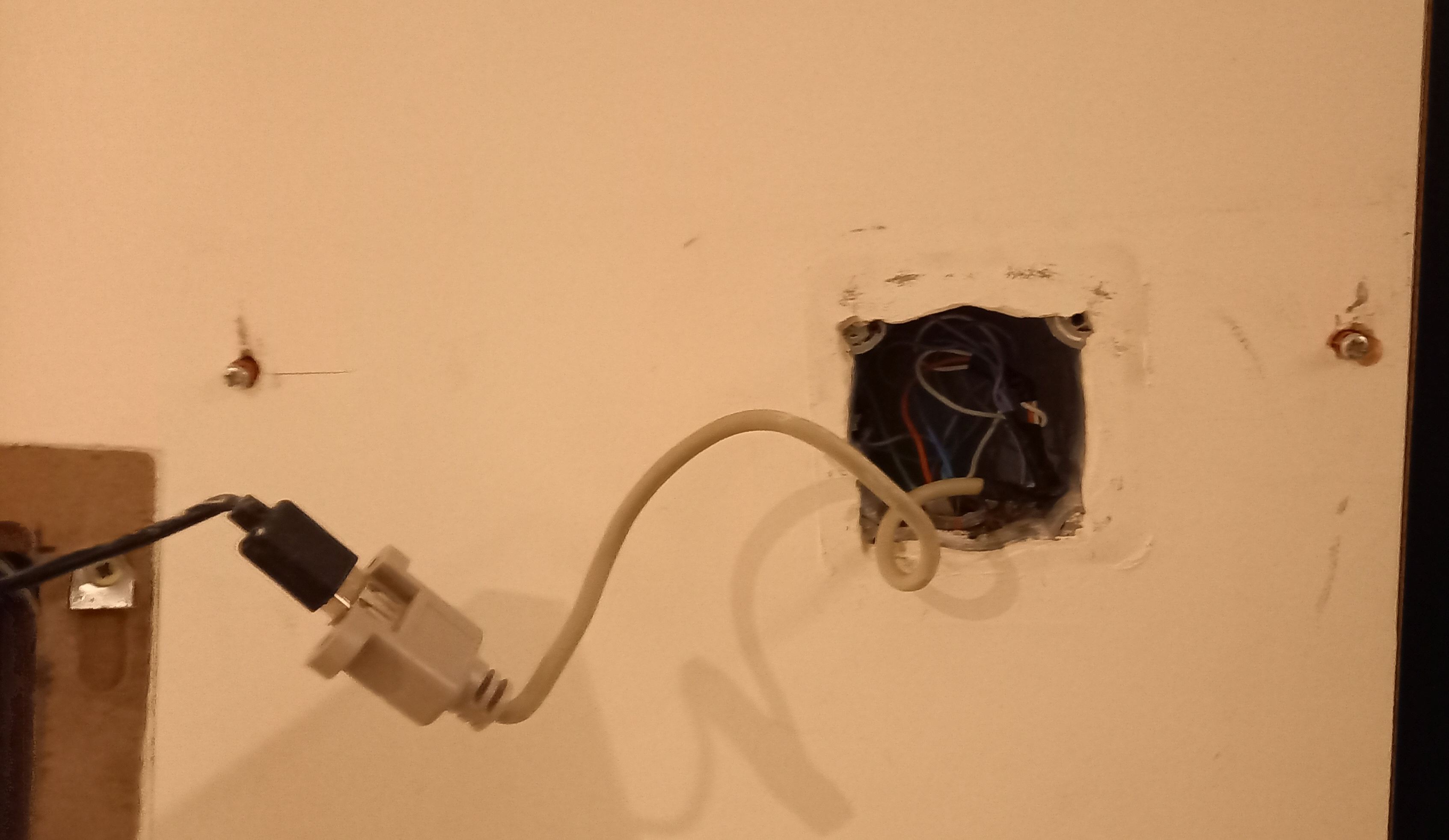

  • Hallo Zämme,
    Ich habe bei uns das Tablet ganz einfach wie ein Bild an die Wand gehängt.
    Dazu habe ich ein Holzbrett aus MDF mit der Oberfräse bearbeitet und so einen "Bilderrahmen" erstellt.
    An der Wand angehängt sieht das ganze ganz gut aus und kann einfach ausgehängt werden.

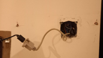

    Früher war da der Drehregler für die Komfortlüftung. Diese Kabel benutze ich gleich um die 5V vom UG ins Tablet zu bringen.
    Der "Bilderrahmen" hat noch ein Loch, dahinter ist die Kamera welche das Tablet dann bei erkannter Bewegung einschaltet. Sozusagen als Bewegungssensor :)
    SW-Mässig habe ich hier Mediola am laufen, mit Homematic und Sonos/Stereoanlage (über Harmony Hub)
    Heutzutage würde ich aber über ein Webinterface gehen.
