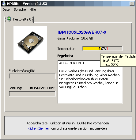

  • Über 60° würde ich nicht gehen.
    Irgendwann schaltet sich die Festplatte ab.
    Die normale Betiebstemperatur ist zwischen 30 und 40°C

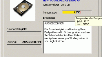

    Ich hab da so ein Tool bei ocahlic gefunden dass
    die Maximaltemperatur mit 55°C angibt.
    MFG
    //edit: Screenshot Geschäfts PC:
