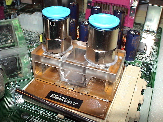

Zu deinem Kühler. Da hat sich wohl jemand meine Idee abgekupfert
Sowas hab ich im '04 auch gemacht. Ein Bild im Anhang.Werd dann mal deine Page lesen.
