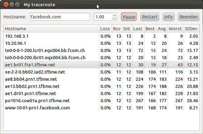

Hier das gleiche, wie man aber sieht liegt es an tnbfw.net.
Das ist aber das CDN von Facebook und vor einem Jahr sah das schon gleich aus, mit Pings und tracert auf Facebook könnt ihr also nichts vergleichen, ausser das Facebook von ALLEN Anschlüssen aus lahm ist. -
