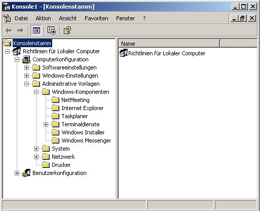

    Meine Erfahrungen
    Meine Baumstruktur ist massiv kleiner, und der von dir gezeigte Punkt ist nicht vorhanden.
    Eine Idee?
    Bepf
    Ich machs so:
    start -> ausführen -> mmc -> datei -> snap hinzufügen -> hinzufügen -> Gruppenrichtlinien und dann habe ich folgendes Bild von mir. Was ist falsch?
    EDIT: Ich habs, auf einem andere Rechner ists genau so vorhanden wie von dir beschrieben. Liegt dann wohl daran dass ich auf meinem die automatische Updates deaktiviert habe, und ich nach dem Aktivieren scheinbar noch neustarten sollte. Ich versuchs dann also mal.
    Edit2: Hab das automatische Update auf meinem nun auch aktiviert und rebootet, der Tree ist immernoch wie im Bild unten, also dieser Punkt ist nicht aufgelistet! Was ist falsch?

    Du kannst den Updateserver auch in den lokalen Richtlinien der PCs eintragen, dann sollte das auch funktionieren..
    Ja, das habe ich auch schon gesucht.
    Unter:
    Lokale Sicherheitseinstellungen -> Lokale Richtlinien -> Und hier? - Ich finds nicht, bin ich blind? :nope
