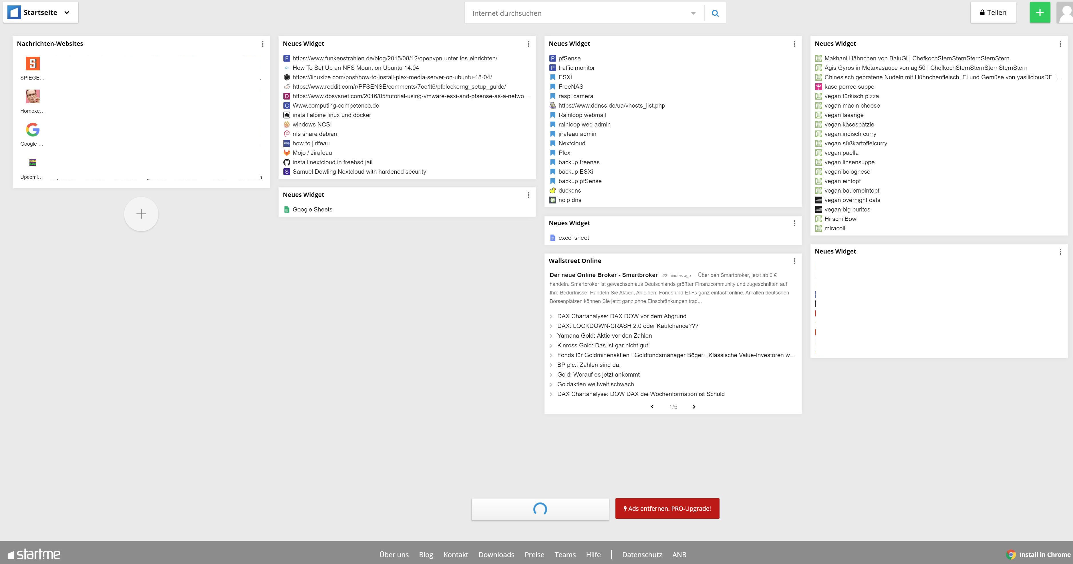

    Hallo zusammen,
    ich habe bisher auf das start.me plugin gesetzt, um eine schöne, saubere Startpage im Browser zu haben.
    Leider haben die jetzt angefangen mit ref. links zu arbeiten. Daher die idee, eine eigene Webpage zu hosten, wo ich meine Links habe. Die infrastruktur ist vorhanden.
    Mein problem hierbei ist, wo fange ich an und was brauche ich?
    Ziel ist es eine Seite zu haben mit Links und einen button, um einträge zu löschen oder hinzuzufügen und diese seite lokal im Netz verfügbar zu haben.
