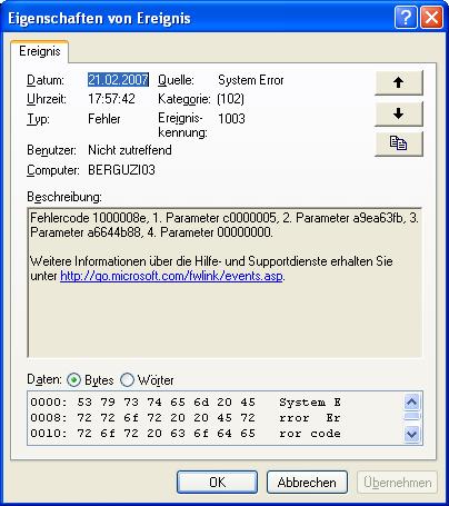

Habe schon diverse Testtools durchlaufen lassen, aber nie einen Fehler gefunden. Werde wohl mal das Mainboard einschicken ![]()

Habe noch folgendes in der Ereignisanzeige gefunden:

Ist definitiv die Graka welche ne Macke hat. Habe heute eine 1600Pro gekauft und die funzt ohne Probleme.... Zum Glück hab ich noch Garantie.
Danke allen, die mir geholfen haben.
