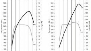

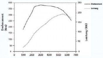

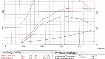

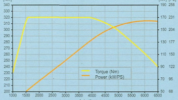

  • @Sharky: 110PS Dieselchen haben aber eben die 300Nm bei weitem nicht bis 6000, nicht mal bis 4000, die sinken schon vorher deutlich. Auch dein Civic:
    http://www.maxrev.de/drehmomentverlauf-i-ctdi-t200676.htm
    Damit hast du einen Bereich von 1500-3500rpm mit sinnvollem Drehmoment. Denn darüber/darunter kann man zwar fahren, das bringt aber genau so wenig wie mit dem Sauger mit zu tiefen Drehzahlen. Und ein sportlicher Sauger bringt auch einen sinnvollen Bereich hin von 3500-7000 oder in der alltäglicheren Version von 3000-6500. Sprich, sowohl Sauger wie auch Turbodiesel haben jeweils etwa im halben Tourenbereich ein Drehmoment in der Nähe des Spitzenwerts. Darunter und darüber sind beide immer noch fahrbar, aber halt insgesamt langsamer.

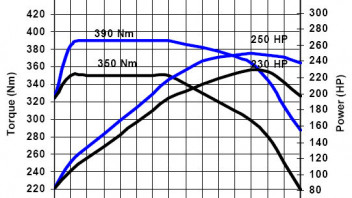

    Ok, Nehmen wir mal an du hast recht. Was macht Honda bei einem Dieser mit fast Identischem Drehmomentverlauf anders als Skoda?
    http://imageshack.us/f/58/2004octavia28ax1.jpg/
    Bei 4000 rpm hat der Civic noch 250 Nm, bei 4500 noch knappe 200, also etwa so viel wie die ach so lahmen 140 PS 2 Liter Sauger erreichen. Beim Skoda ist es erschreckend ähnlich nur bei diesem WEISS ich, dass ab 4000rpm einfach TOTE HOOOOSE ist. Falls das beim Civic Tatsächlich anders sein sollte. Klär mich auf, was dann noch antreibt ausser den 200 Nm. Fluxkompensator? Gasturbine? Feenstaub? Ich kann es mir einfach nicht erklären.
